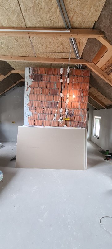

@Delija : bilo sta sto je u vertikali (sa ili bez nosaca) nece biti opcija.
Od garniture do TV je oko 4.5m, sa jedne strane TV je prolaz u hodnik, sa druge ulaz u kuhinju, i ako bi bili takvi zvucnici - smetali bi.
Zid je 2m sirine, i bice neka komoda oko 50-55cm dubine ispod. Tu bih teoretski mogao smestiti risiver i vufer.
(Preko telefona pisem, trebalo bi da sam dodao sliku tog zida)
Ovako 3 zvucnika iznad T, 2 na zidu preko puta tj iznas glave, i vufer.
Ako stavim zvucnike (vertikale) bojim se da sa 2 sina (a planiramo jos dece) "pojedu" prostor.

Nepovoljna situacija. Zvučnici mogu da idu i uz bočne zidove, i ispred ravni u kojoj je televizor, ne moraju da stoje tu baš gde je najuži prostor. Kad bi išli tu gde je krov najniži i još recimo metar prema garnituri, čini mi se da ne bi puno smetali, ionako ne prolaziš tim najnižim delom. Nije najpovoljnije za zvuk jer može da bude refleksija od krova i bočnog zida, ali šta da se radi.
Edit: možda i nije nisko ta linija krova, teško je proceniti sa slike. Ali to da ti stoje 3 zvučnika iznad TV-a ti neće dati nikakav stereo ugođaj.

A ako bi na zid isli malo veci zvucnici od tih Bose?
Sa odgovarajucim nosacima i bookshelf kutije mogu tako da se zakace, s tim da ce room correction na risiveru biti krucijalan da bi zvucali kako treba - ako su preblizu zidu, a pogotovo sa bass reflex otvorom sa zadnje strane cak i kao "small" iliti sa primenjenim high-pass filterom ce "mumlati".
https://www.bassheadspeakers.com/speaker-wall-mounts/
Znam da je nezgodno uklopiti sve u sobu. Ja sam najiskrenije prilikom kupovine stana odgovarajucu dnevnu sobu za hi-fi i HT stavio na vrh liste prioriteta - to mi je jako bitna stavka.

Možda i ne mumlaju ako je zid pored, jer je iza prazan prostor. Nije da su u ćošku. Teško je reći, nije uobičajena situacija.

Tako je definitivno bolje nego da su u cosku. U svakom slucaju sa room correction-om i high-pass filterom nece biti tog problema. Ali nije samo to problem. Sa prednjim zvucnicima da bi se dobila prava scena kod stereo muzike nije preporucljivo da budu blizu ni bocnog ni prednjeg zida zbog refleksija - bar pola metra od zidova bi trebalo da bude. Ali ako ne moze drugacije...
Re: TV - Audio - Video - bela tehnika
Cenim da je nadzidak 1.5 m, ako je bitno.
