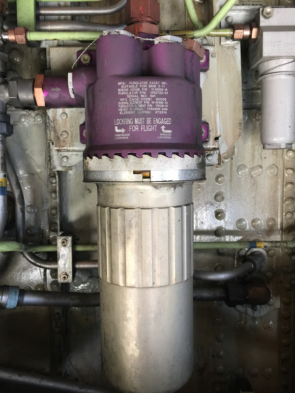

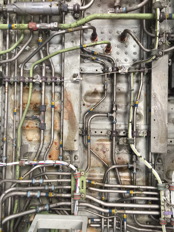

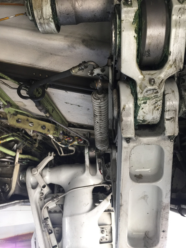

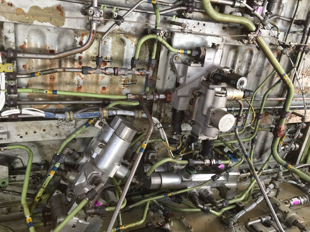

Ovo je gondola stajnog trapa, sada, pred poletanje.

Odlicne slike. :bravo: Kad pogledam ove prethodne slike sto si okacio, koliko raznih cevi i ostalih stvari ima u avionu, ono je pravi lavirint :D

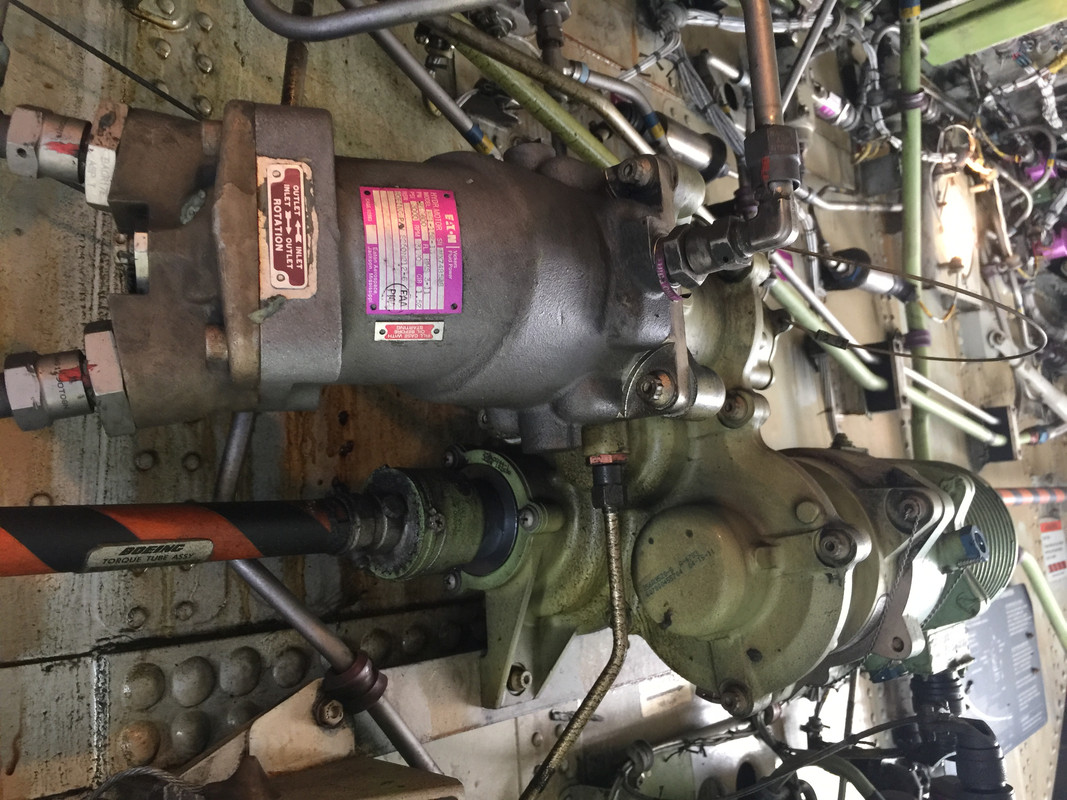

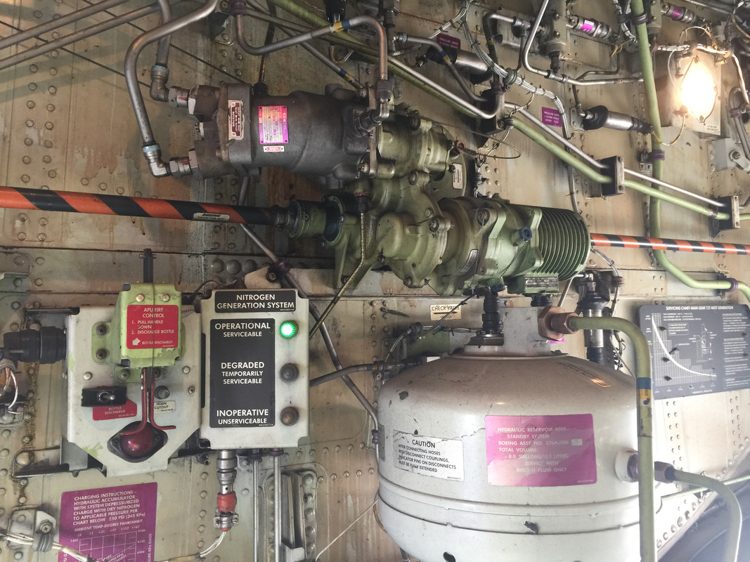

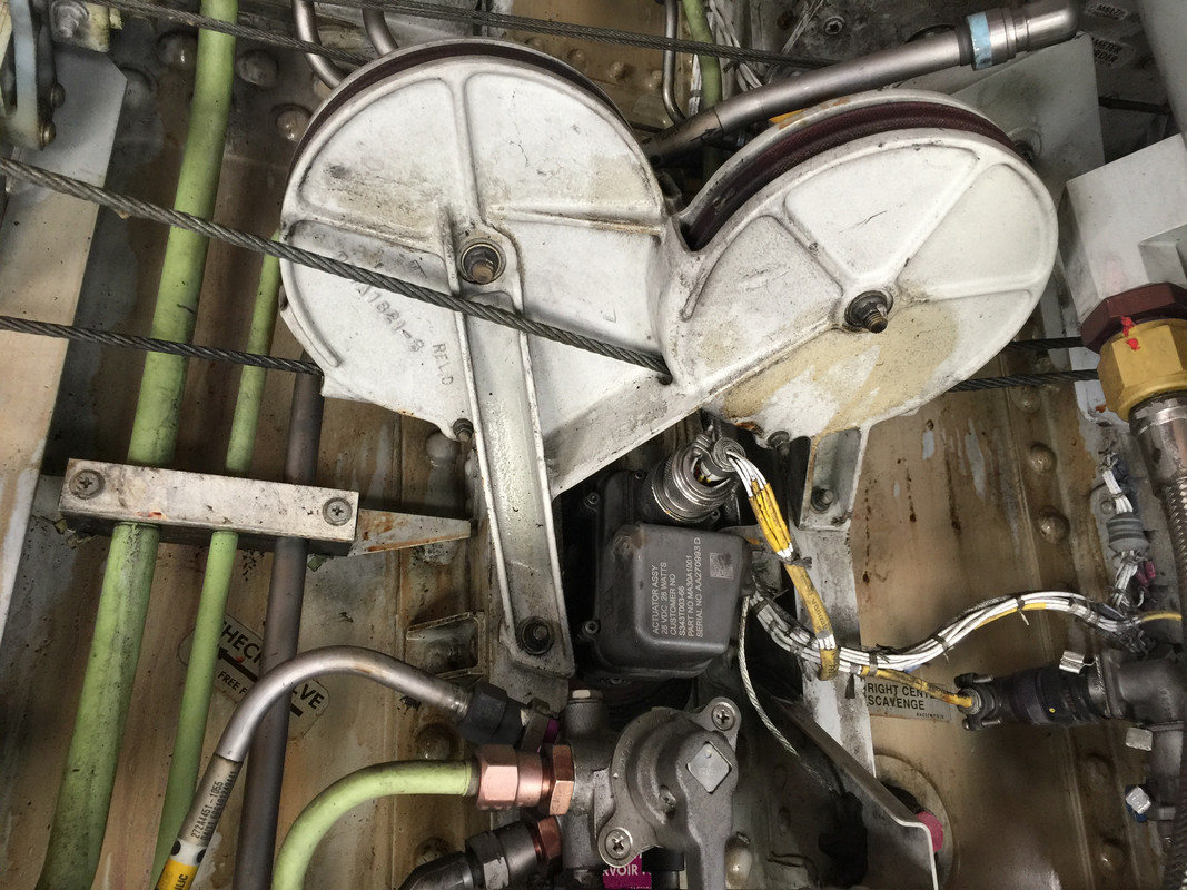

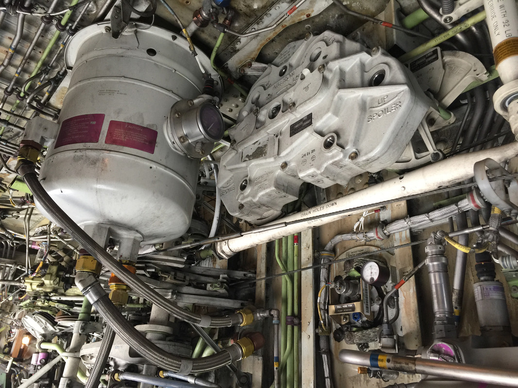

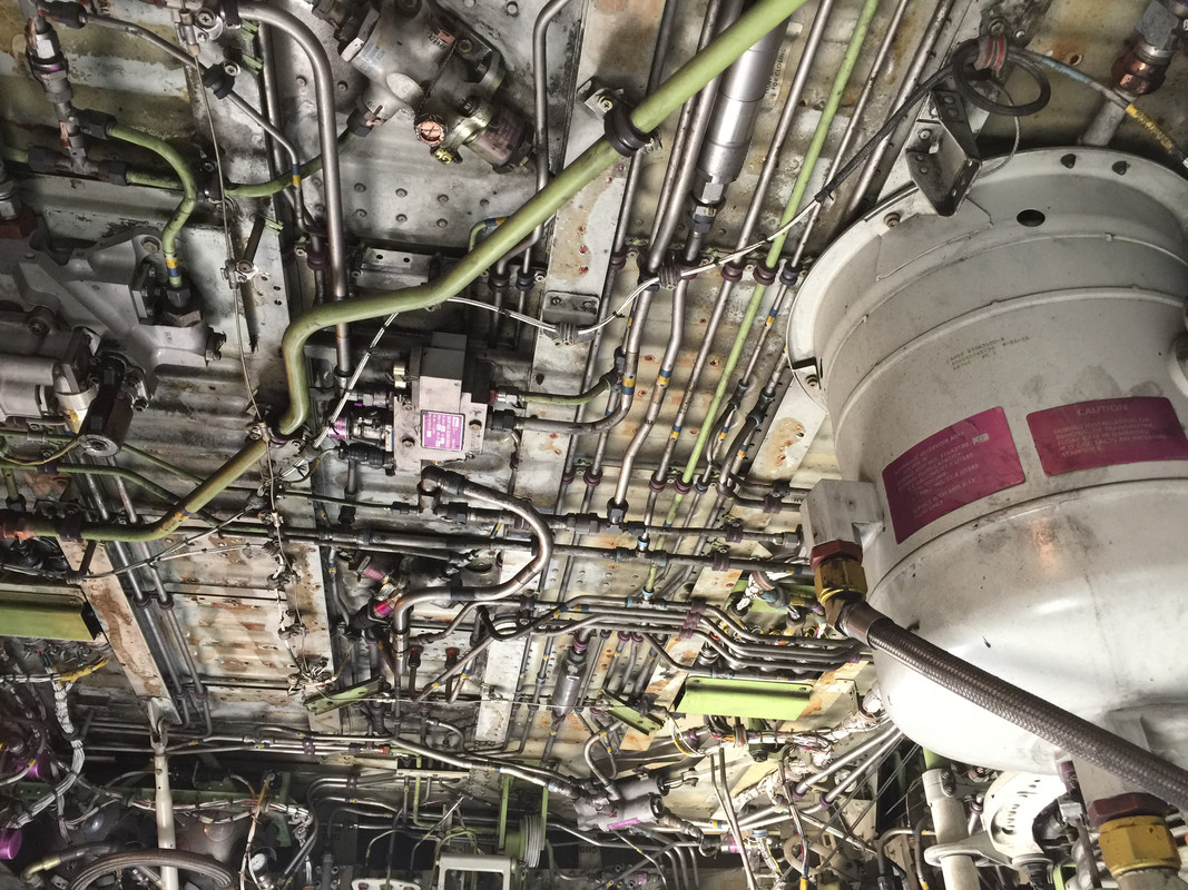

Ovo je gondola stajnog trapa, u pravom smislu "srce aviona". Mogu se videti rezervoari dva hidro-sistema, sajle za komande leta, tu su jos nitrogen-generator, jos jedan rezervoar hidrositema, i td.
E, sada, u taj prostor se uvlace i tockovi glavnog stajnog trapa.
I dok su svi fascinirani kvarovima na motoru, ja samo zamisljam pozar u gondoli od pregrejanih kocnica....
Za razliku od motora koji ima boce sa freonom, gondola nema P.P. sistem. Samo indikaciju pozara....
