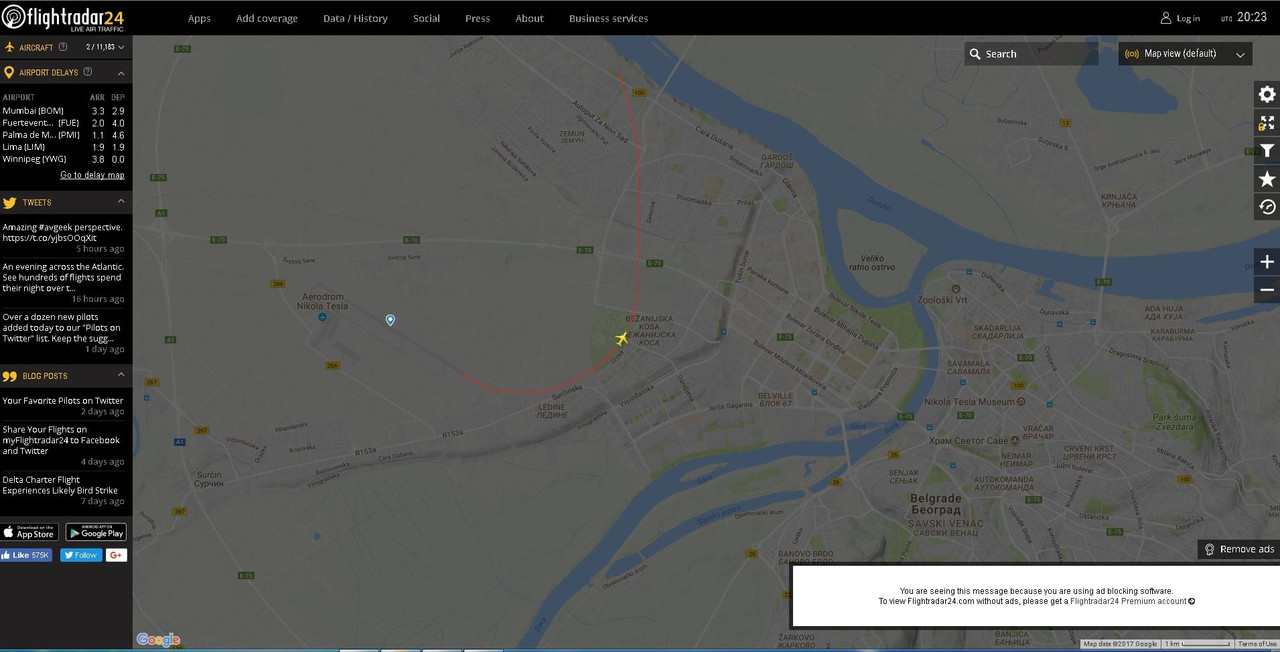

Једбо питање за @Козма, пошто видим да ради у контроли лета.
Већ извесно време, кад авиони узлећу са "Николе Тесле", при узлетању одмах скрећу лево и прелећу Бежанијсу косу тачно изнад Новог Бежаниског гробља. Пошто ту станујем близу гробља баш лепо видим са терасе авионе при "преласку" преко тог дела Бежанијске косе. Питање је, а баш ме интересује, из код разлога пошто је време, ајде да кажемо лепо, без јаког ветра ?
Прошле године су исто један дан авиони тако узлетали , али је тај дан био са изузетно јаким ветром.
Ево орто-фото снимка, који сам исекао са "летачког радара24", вечерас у 21.22 минута када је узлетао авион са ознакама NAX4342 (не знам ко је, а није ни битно), а пре тога, неких 10-15 минута, је исто авион за Осло туда прелетео.
Хвала за одговор. :sesir:

Dragan ti je u kontroli leta. Sto se tice uzletanja i preleta, pretpostavljam da sve zavisi koji SID dobiju (Standard Instrumental Departure procedura).

Beograd je pod odredjenim uslovima i u okviru odredjenih koordinata uslovno zabranjena zona leta.
Mislim da ne postoji SID (standardna instrumentalna procedura odleta) koji vodi ovuda.
Nema veze sa vetrom da li ga vrti odmah na sever preko Kose ili ide do BOGGYja (oko Avale) pa na sever.
