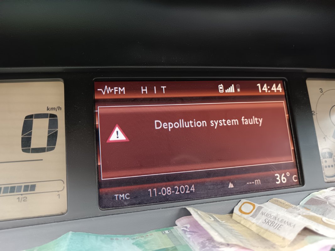

Zna li neko šta bi mogla da znači ova greška?
C4, 1.6hdi je u pitanju.
Auto se normalno ponaša.
Žuta lampica za motor sija stalno.
Ako neko zna šta bi odprilike moglo biti, neka napiše.
Svakako ću za koji dan na dijagnostiku.

Nešto vezano za izduvne gasove, dpf možda i slično.
Postovi: 24874
Re: Servis - Razno
Moze biti i alternator, drugaru se to desilo.
Postovi: 9736
Re: Servis - Razno
Kod PSA grupe je to uglvnom vezano za izduvne gasove tj egr i dpf, bar u slucajevima sa kojima sam se ja sretao ali svakako mora dijagnostika, kupis obican obd elm za smesne pare i preko telefona iscitas gresku nekad mozes i sam da je obises ne moras da juris majstore i placas.

OMP napisao: 12 Avg 2024, 12:48 Kod PSA grupe je to uglvnom vezano za izduvne gasove tj egr i dpf, bar u slucajevima sa kojima sam se ja sretao ali svakako mora dijagnostika, kupis obican obd elm za smesne pare i preko telefona iscitas gresku nekad mozes i sam da je obises ne moras da juris majstore i placas.
Evo sada nema ni upozorenja ni žute lampice...
Da li je moguće da je nešto do goriva?
Pošto mi se to pojavilo juče nakon što sam sipao...
pedalaš
Postovi: 1689
Re: Servis - Razno
Post od pedalaš »
Može mislim da se desi i zbog goriva. Desilo mi se to 2-3 puta, zbog goriva ( da danas svetli, a sutra naspem drugo gorivo i ne svetli ). A pre 6-7 godina u Trebinju ( sa 308 SW 1,6 HDI iz 2009. ) kada je ECU zaključio da sam navodno potrošio tečnost/gel za regeneraciju DPF-a. A zapravo nisam bio potrošio, što su utvrdili u servisu taksi službe "MORE" u HN ( u Sutorini ). I njihova dijagnostika jeste rekla da više nema tečnosti, ali, kesa je bila puna sa 2/3 ( što se odmah videlo "na dizalici" ). A uzrok tog problema je nastao kada sam prethodno menjao pakovanje/kesu tog gela u ovl. servisu u BG, gde su nakon promene "kese" u ECU pogrešno uneli parametre o tome koliko te tečnosti je dosuto. Pa su u Sutorini samo pravilno uneli koliko još ima tečnosti.
Postovi: 9736
Re: Servis - Razno
Da gorivo sam zaboravio, PSA grupa je ocigledno osetljiva na promenu kvaliteta goriva pa se ljudima takve iznenadne greske paljenja i gasenja lampice desavaju neposredno posle sipanja goriva, konkretno u ovom periodu god. odmora najvise u Makedoniji procitah da su ljudi imali takvih problema a kazu da im se u Srbiji to nije nikad desavalo, sad znaj ga .

Zalele91 napisao: 12 Avg 2024, 10:11 Zna li neko šta bi mogla da znači ova greška?
Nema nagadjanja kod 1.6 HDI, moze da bude milion stvari. Samo dijagnostika za PSA.

Zalele91 napisao: 12 Avg 2024, 12:58 Evo sada nema ni upozorenja ni žute lampice...
Ovo mi je promaklo. Posle sipanja goriva moze samo da bude da je do aditiva za DPF. Ali opet proveri svakako. Nekad nece da ispise "additive level to low" nego izbaci tu genericku.
