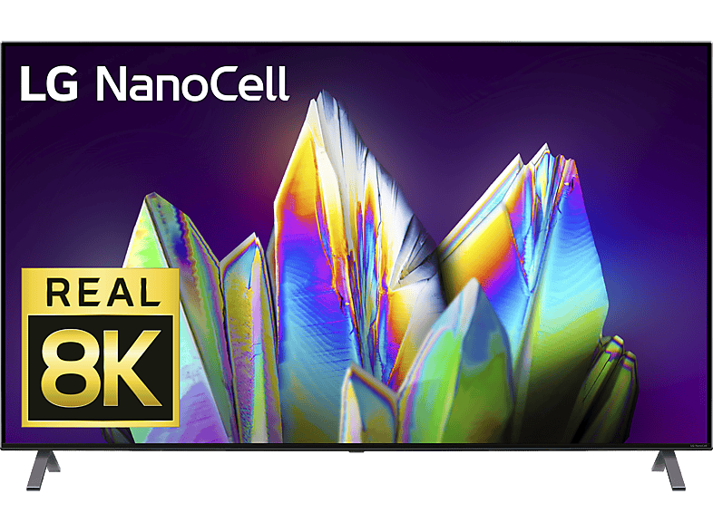

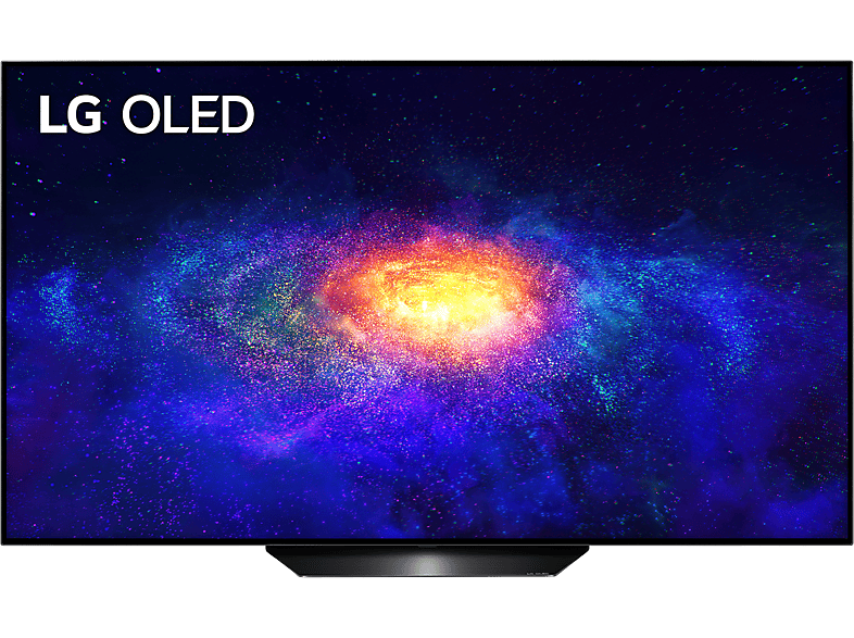

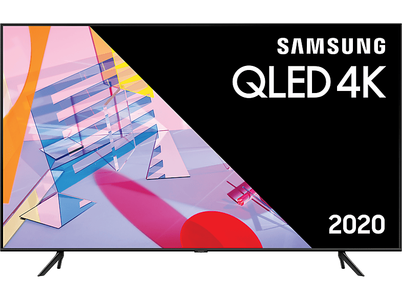

Dali dobru ponudu mada ja jos ne znam da li da menjam trenutni LED TV (50 inca) star nekih 6 godina, 50inca ali radi i dalje jako dobro. Ali tu cenu do oko 1000 eur-a bi dao... Da li je i dalje OLED toliko bolji da se isplati dati i 30% vise para za njega...
LG 8K 55NANO956LA 888Eur

SAMSUNG QLED 4K 58Q60T (2020) 699 Eur - ova velicina od 58 inca mi najvise odgovara za uklapanje u rupu koju imam

LG OLED55BX6LB 1199Eur
