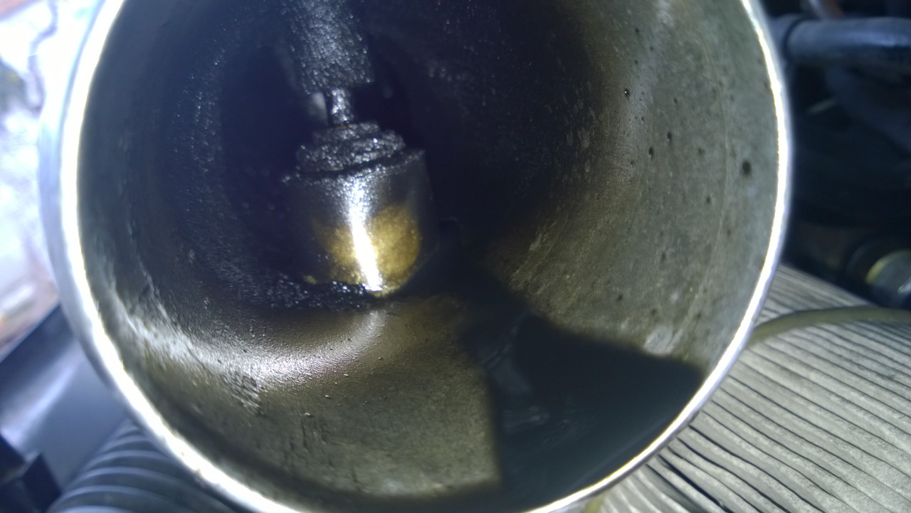

Koliko bi moglo da kosta ciscenje egr-a? Imam sve moguce simptome za njega:
Sporo ubrzavanje
Imam dim iz auspuha pri visim obrtajima (teze primetno - jedino kad ima neki auto iza mene) ili pak kad auto "mucim" na nekoj uzbrdici na malim obrtajima (sporije ide i bas se primeti kuljanje dima)
Da dodam i da sam video da je prljav, nije nesto strasno ali sigurno bi znacilo ciscenje.
A170 Cdi 2000g
LukaMaletin
Postovi: 1430
Re: Servis - Razno
Post od LukaMaletin »
skini sam , ne znam za mecku, ali na 1.5 dci se prelako skida , mislim pristupacan, malo ces se isprljati kad ga budes prao , uzmi neki owen cleaner ili benzin , ili oba :D ja moj treba isto da skidam , ali sve danas cu , sutra cu ...
Sent from my Nexus 5 using Tapatalk
A170T
Postovi: 2540
Re: Servis - Razno
Post od A170T »
A sta bi se dogodilo ako bih izvukao cevcicu koja ide od egr-a do vakum ventila?
Evo ga egr: Slika
