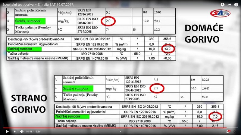

Kod dizela, mislim da aditivirana goriva imaju manje sumpora nego obican ED, sto dosta znaci za dizel. Nisam sipao obican ED, sipam samo Gdrive ili Shell V Power, pa ne znam koja je razlika. Ne usudjujem se da sipam obican ED. Na duzi put kad idem sipam pun, to je dovoljno za 1100 do 1200km (potrosnja na otvorenom je od 4,3 do 5,2 zavisno od brzine voznje).
Postovi: 21083
Re: Koliko troši?
Mislim da grešiš, tj bacaš pare na G-Drive. Imao je samo nešto nižu tačku stinjavanja od ED.
Sumpora ima malo i u običnom ED, odavno je po standardu (bar na testovima).
SAT test goriva r.jpg (94.9 KiB) Pogledano 2345 puta
