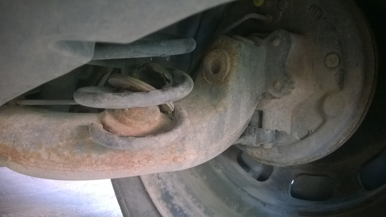

Ko šiša egr i maf, slucajno sam primetio da na zadnjoj desnoj oprugi otisla šolja/šeširic kako se vec zove.
adult photo sharing
I sama opruga ne naleze kako treba.

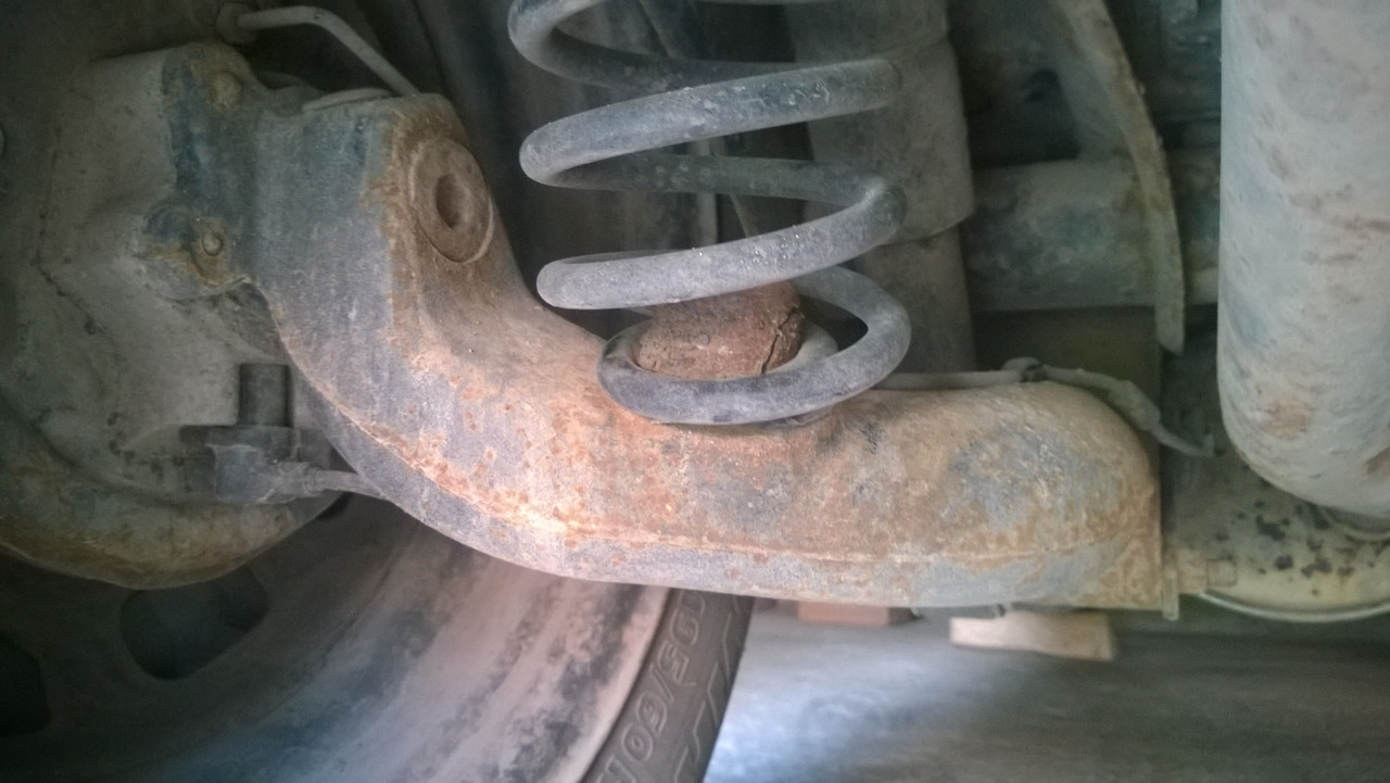

Evo kako izgleda na drugoj strani:
image share
I ona je u losem stanju ali bar jos uvek drzi.

Post od Mladen7 »
Na desnoj strani, je i sama opruga vrlo deformisana.
Na levoj, je kako vidim daleko od ok :-| , napukao je držač opruge na ramenu.
Ukupno mislim da je ovo nebezbedno za vožnju, a sama ramena su baš korodirala.
Postovi: 15327
Re: Servis - Razno
Servis sto pre.

Post od A170T »
Sto se tice opruge probacu da nadjem polovnu, nisu valjda skupe. A ova napuklina je ako se ne varam na tom sesiricu.
Postovi: 11792
Re: Servis - Razno
Opruge, u paru. Obavezno i uvek se menjaju u paru, kao radovi na kocnicama, amortizerima...
I obrati paznju da ta polovna opruga bude identicni model opruge koju vec imas, obicno vozila imaju po 3-4 tippa/ modela opruga kao varijante za isto vozilo zavisno od ostalog paketa delova vesanja.

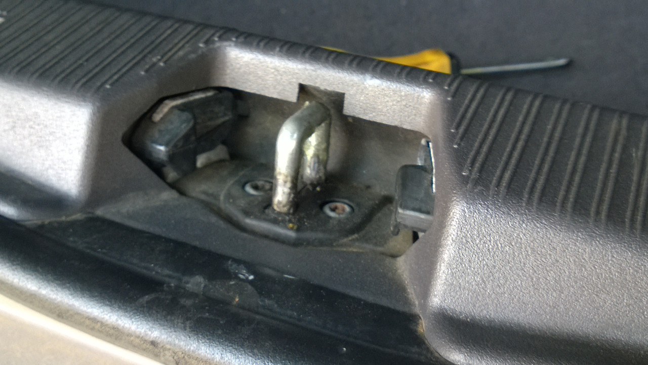

Pitanjce jedno:
Jel je moguce popraviti vrata gepeka da se malo lakse zatvaraju, npr. da bih lepo zatvorio gepek moram da ga jace lupim toliko da se ceo automobil pomeri gore dole. Opruge bi trebalo da resim uskoro.
Postovi: 14640
Re: Servis - Razno
Može, naravno, treba lepo podesiti onu "zakačku" na veznom limu.

A170T
Postovi: 2576
Re: Servis - Razno
Post od A170T »
Kako se to radi? Jel treba otvoriti ili moze to od spolja da se podesava?
Postovi: 14640
Re: Servis - Razno
Ne znam kako je to konkretno kod tebe izvedeno, ali kod mene na Puntu je to šipka u obliku slova "u" okrenuta naopačke, zavarena za parče lima i onda sve to sa dva vijka pričvršćeno za donji/vezni lim gepeka, pa se brava na vratima "hvata" i drži za to. To se sve podešava odvrtanjem ta dva vijka i pomeranjem zakačke malo gore/dole pa se onda sve ponovo zategne. Otvori peta vrata i vidi kako se ona/brava i za šta "hvataju" pa tu leži i rešenje podešavanja.

A170T
Postovi: 2576
Re: Servis - Razno
Post od A170T »
upload pics
Evo to je to valjda.
