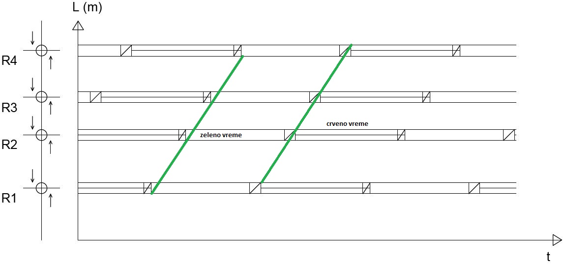

Da krenemo ispocetka. Linijska koordinacija se projektuje sa ciljem da pluton (grupe) vozila koji se formira na prvoj raskrsnici prodje kroz sve raskrsnice koje su u koordinaciji bez zaustavljanja. To znaci da se zeleno vreme na pojedinacnoj raskrsnici odredjuje na osnovu tog plutona vozila koji treba da se opsluzi, a trenutak pojavljivanja zelenog signalnog pojma se definise na osnovu vremena koje treba vozilima da dodju do raskrsnice umanjen za nekoliko sekundi kako bi se ispraznio red vozila koji su dosli na raskrsnicu sa neprioritetnog pravca (tzv progresivni sistem koordinacije, ima jos dva tipa sistema ali oni nisu bitni za ovu pricu).
Ako u takvom nacinu rada semafora postavite taster za pesake i ako prekinete zeleno vreme koje je predvidjeno za prolazak posmatrano plutona vozila niste nista uradili - logicno. Ako ipak definisete zeleno vreme da traje duze nego sto je potrebno da se opsluzi taj pluton vozila, pa taj "visak" vremena pesaci "seku" pritiskom na taster to tek nema logike jer se to vreme odmah moze dati pesacima jer svakako nema automobila koji ce da koristi taj "visak" vremena jer je pluton vozila prosao.
Evo i jedna prosta skica plana tempiranja svetlosnih signala u jednom smeru koordinacije:
Valjda vam je sada jasnije zasto taster za pesake i koordinacija ne idu zajedno. :)
P.S. Tema diplomskog rada mi je upravo bila projektovanje linijske koordinacije.
