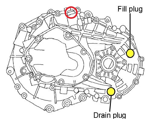

A gde je taj cep? :D

Sto bi odvrtao, ako mu nije vreme za zamenu. Samo ce ti uci vlaga unutra :)
Jel ima neki dihtung kada se on odvrne, koji se onda mora zameniti? Kao recimo na karteru.

Mozda ima podloska, ali ne znam da li je moras menjati. Ja kad sam zadnji put ispustao iz menjaca ulje nisam nista menjao.

Kod moje astre magnet je ujedno i cep za dolivanje ulja.
Bio je pun opiljaka, takodje ulje je falilo. Bilo je mozda pola litara nekog crvenog ulja, predpostavljam fabrickog.
Naravno doliveno je novo Castrol ulje po propisima (nekih 1.6l - 1.7l)
