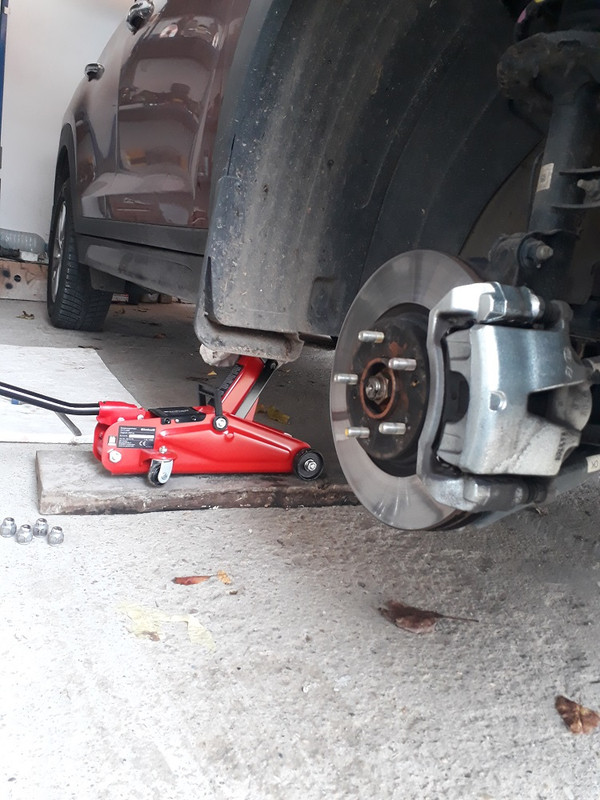

Danas mi stigla krokodilka. Odavno imam volju da kupim ali ni jedna mi nije nešto ulivala poverenje od ovih što sam gledao u Wobyhausu i po oglasima. Onda sam slučajno naleteo na Einhell. Ako ništa drugo, bar sam čuo za tu marku i znam da imaju i kvalitetnih stvari. U pitanju je ova dizalica
https://www.ekupi.rs/rs/Ku%C4%87a%2C-ba ... =es_0_2_pp
Deluje dosta masivnije od ostalih kineza koje sam gledao. Limovi od kojih je napravljena deluju dovoljno debelo, ništa se ne klima itd. Probao sam jedno brzinsko dizanje, radi odlično. Ovih dana treba da zamenim točkove, pa ću je testirati detaljnije. Ako se neko dvoumi da li da je uzme, mogu da postavim slike pošto ih na netu i nisam nalazio mnogo.
Za sad imam zamerku što nema gumu preko one podizne tacne (da je tako nazovem) ali naći će se već nešto da se stavi kako ne bi oštetila prag. Za probu sam stavljao neku meku letvicu i to tako može ali ipak ću potražiti komad gume.

Postovi: 21822
Re: Alat za skidanje točka
Ovo ne drži moju Škodu, preteška je toj gumi, sva se zgnječi, tako da sam probao i ne koristim. Guma je previše mekana.
Masinac
Postovi: 268
Pridružio se: 15 Feb 2019, 15:59
Post od Masinac »
Sta koristis umesto nje?
Postovi: 21822
Komad stare pamučne majice urolam u loptu. Sa onom gumom je izgledalo kao da će pasti sa dizalice.

Samo da podelim utiske o dizalici jer možda još neko razmišlja da je kupi.
Dobra je, ne klima se, diže lako i brzo. Drška za drukanje je dovoljne dužine, a i može da se skine jedan deo pa bude kraća ako zatreba.
Jedini mali problem je visina dizanja koja nije dovoljna da odvoji sa zemlje prednji točak Tucsona, pa sam morao da ubacim dasku od kanala.
Ideja sa nasklapanom krpom ispod praga je odlična. Nema nikakvih tragova dizanja.

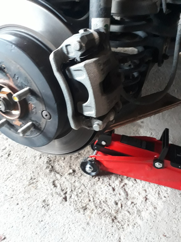

Za zadnje točkove je daleko lakše. Stavio sam dizalicu ispod viljuške, direktno ispod opruge. Tako sam eliminisao nepotrebno podizanje cele šasije dok se razvuče opruga, pa dok se podigne točak. Ovako se guma bukvalno odmah podigne. Naravno, ubacio sam parče meke daske da bih osigurao bolje naleganje između dizalice i viljuške i kako viljuška ne bi ostala ogrebana.
Razmišljao sam da ovako dižem i prednje točkove ali je dosta nepristupačnije, a i nisam bio siguran da li je viljuška dovoljno jaka jer ona ne nosi težinu auta. Za zadnju nisam imao dilemu jer se opruga tu oslanja ali napred je drugačije i veća je masa. Šta mislite?

sebekkg
Postovi: 10921
Post od sebekkg »
Imaš da kupiš one gume koje mogu da se koriste za to. Upadnu u crni deo dizalice i nemaš problema. Na aliju su oko 2e ako se dobro sećam.
Grujic
Postovi: 13587
Post od Grujic »
Pisano je o tome par postova pre, te sa Alija se razgnjeckaju ko da ih nema
sebekkg
Postovi: 10921
Post od sebekkg »
Ja sam našao p kod nas sa kp od nekog lika kvalitetnu debelu gumu koja je za velike dizalice ali je i skuplja, onda sam je obradio da stane u ovu "čašicu" i radi posao. Jedino pošto nisam mogao da je obradim da bude u mm treba je lepo pozicionirati i namestiti lepo dok ne uhvati falc auta posle je sve kako treba.
