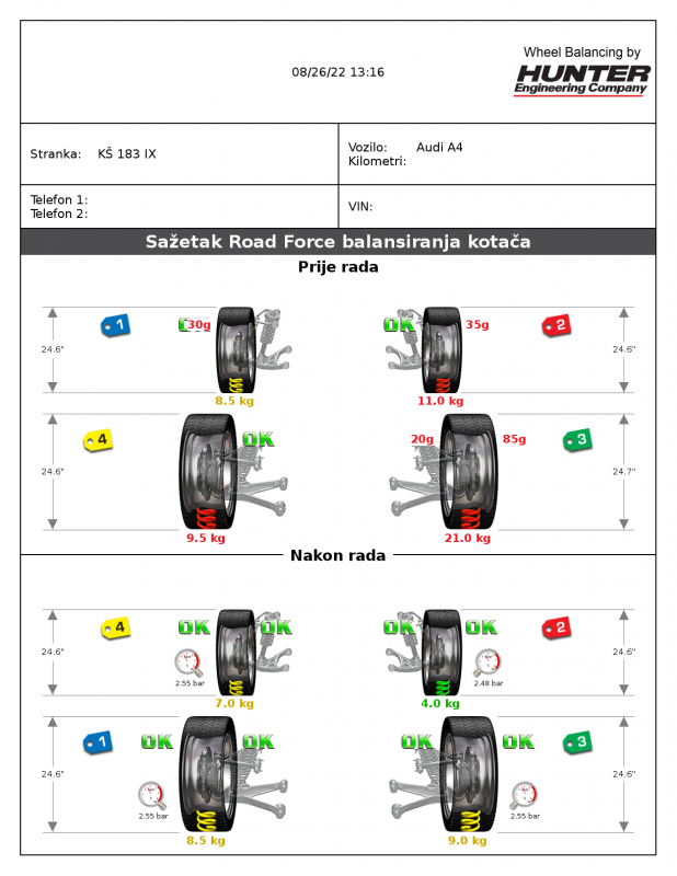

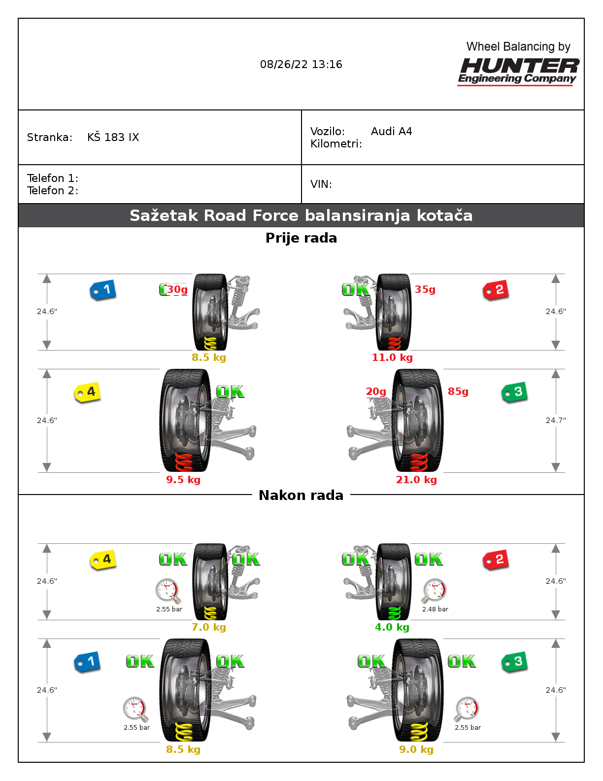

Zašto je zadovoljstvo raditi i balansirati na Hunter mašini sa valjkom.
Na donjoj slici prvobitna postavka i sila van dozvoljenih granica. Nakon usklađivanja sila sve kako treba, gornja slika. Jedan Porsche će biti zadovoljan Slika

Ali skraćeno, postoji valjak koji simulira put. U kome ima mnogo senzora. Tu se detektuju problemi tj odstupanja sila celog točka. Zatim mora da se izmeri felna da se vidi gde je problem (felna ili guma) i opcije za rešenje. Jer ništa nije idealno okruglo i mašina onda daje opciju predloga gde da se postavi guma u odnosu na felnu, kako bi se smanjila konačna sila točka.
Opruge različitih boja sa brojevima su upravo te sile. Zelene sve idealno, žuto tolerancija, crveno neće da valja.
Naravno potrebno je i iskustvo i stručnost kako bi se postigao maksimum i iskoristio benefit ovako dobre mašine.
