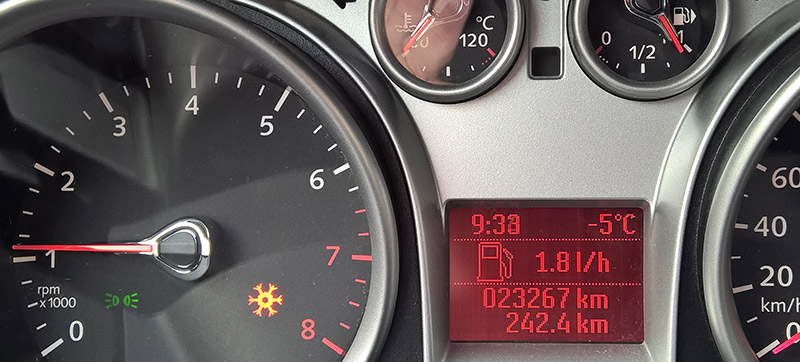

Evo kako je kod mene. Jedva sam slikao, ali vidi se. Auto stoji napolju i nije paljen 4 dana. Za 7 minuta lagane gradske vožnje na -5 je na radnoj temperaturi. Ovo je pozicija kazaljke na svakoj Hondi kad se postigne radna temp. Mrdne li u vožnji, znači da nešto nije u redu. Mislim da mi se potpuno isto zagrevao i Civic. Obrtaji su za ovo vreme samo 2 puta prešli 2500rpm. Da sam izašao van grada, bio bi potpuno zagrejan za bar 2 minuta manje, ali ja nikad ne silujem hladan auto, više volim da ga poštedim stresa hladnog starta.
