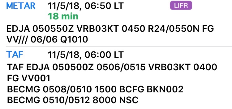

Skolski primer vremenske situacije za maglustinu
Slab vetar, samo 5 cvorova
Temperatura i tacka rose jednake (08/08) - znaci vlaznost 100%. Rezultat je u ranim satima vidljivost 400m i 100 baza, sto je nedovoljno za CAT I.
Na satelitskom snimku vidim da je aerodrom okruzen njivama (isto kao NT) koje isparavaju. Ako se otvori, bice na kratko oko podne, kad je sunce najvise.

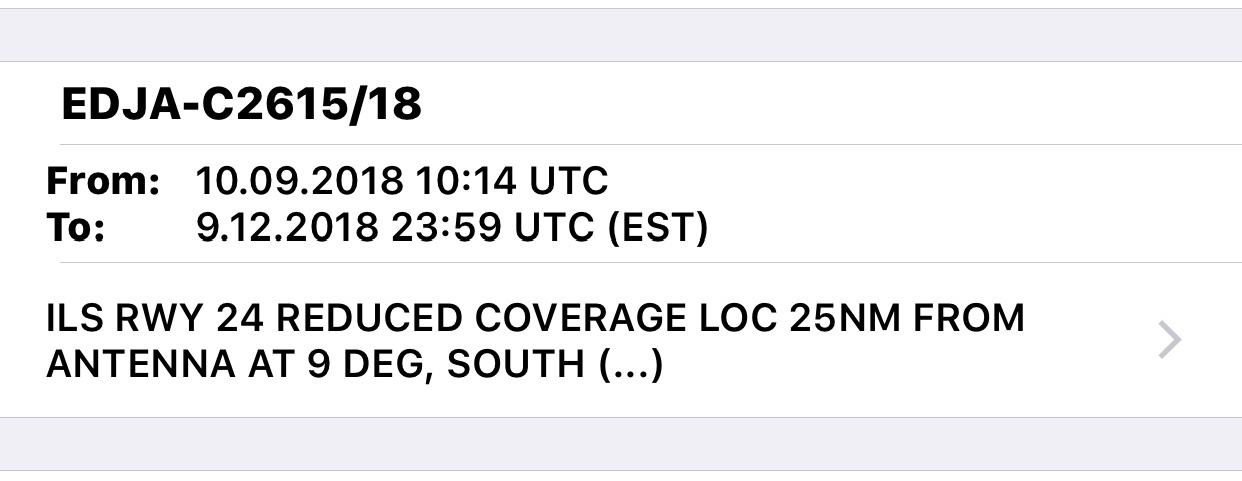

Cudno za Nemce da rade tako kratku pistu i da nemaju LVP (low visibility procedures), ali mi nije cudno da low cost ide na ovu poljanu.
Takodje, po NOTAMU, pouzdanost localizera (vodjenje po pravcu) je redukovana.

Pre 10 min aerodrom je bio zatvoren. Moze da proba prilaz, ima dovoljnu vidljivost (550m), koja je na samom minimumu, ali je baza oblaka nemerljiva (nebo nevidljivo).
U prognozi, u vreme sletanja, vreme bi trebalo da bude maglovito ali sa dovoljnom vidiljivoscu za sletanje.
