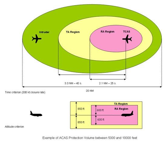

Njima je odradio TCAS (RA) i oni su krenuli u manevar izbegavanja. Sistem javlja, a pilot manevar radi na ruke, iskljucujuci autopilot i autotrotl. Prema tome, izbegavanje nije automatsko.passenger napisao: 07 Nov 2018, 07:42 Sad svi imaju TCAS. Zar sistem ne reaguje na situaciju? Po tome, nemoguće je sudariti se.
Medjutim, treba da znas kada se javi RA, akcija mora biti trenutna (a sta ako spavamo
I na simulatoru ima dosta ljudi koji ne urade manevar iz prve,a da ne spominjem realnu situaciju.
U zemlji gde radim sam imao slucaj koji Cozmo pominje. Mi u odlasku, drugi avion u dolasku na isti aerodrom. Javio se Traffic Advisory, a mamlaz iz drugog aviona je krenuo u neku svoju proceduru izbegavanja kao da mu je proradio Resolution Advisory, i skrenuo u poniranju u (recimo) desno. Sta bi bilo da sam i ja bio ''pametan''. pa u penjanju skrenuo u levo?
