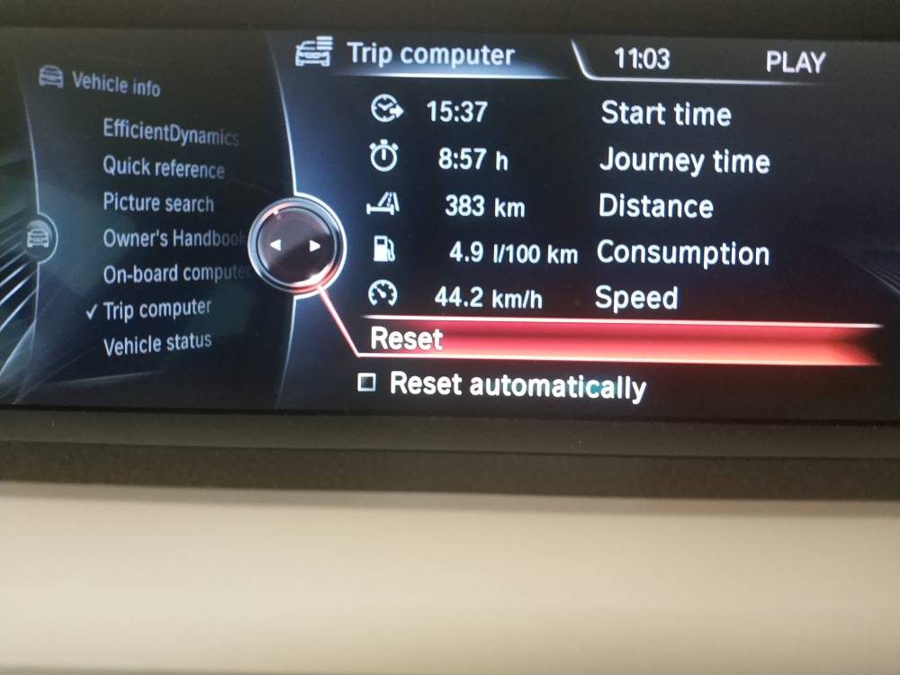

Osetno manja potrosnja nego sa prethodnim automobilima slicnim stilom voznje u slicnim uslovima.
Pogootovo sto je trenutno na 245 sirokim zimskim valjcima.
Brzi i snazniji, a ekonomicniji, bas sam zadovoljan.

Trosi f30 dosta manje od f10, jos ako dodas na f10 xdrive, bude to bar 2l razlike.

To je tacno, a sto je najgore, jeste da pri konstantnim brzinama trosi skoro isto, ali 200kg razlike u tezini uzima svoj danak prilikom svakog ubrzanja pa i laganog.
Xdrive dize potrosnju i pri konstantnim brzinama recimo pola litre, a u kombinovanom rezimu verovatno jos vise od tih pola litre.

Ja sam vozio f34, 318d, njega si mogao da spustis na 3.5l/100km lagane magistralne voznje, tj voznja oko 80-90km/h. Iste takve voznje, 520xd sam spustio na 4.8, ispod toga nije bilo sanse. Sa f34 prosek 50/50 magistrala/autoput je bio nesto ispod 5l, na 5.5 je izlazio kada su bas guzve i dosta preticanja, dok kod f10 islo 6-6.5l, pa do 7.5 kada ima dosta preticanja. Prosek na 10.000km kod f34 je bio 5.5, dok je f10 pokazivao 7.2. Sadasnji f01 730d sa ZF6 trosi 6.5-7 na 50/50 magistrala/AP.

320 i 520 budu isto na tih 3.5l na 90kmh, ali obrni okreni dugorocni prosek mi sa 520 ispadne litru vise nego sa 320 :D
Tako mi se dugorocna potrosnja na 320 krece oko 5l, a na 520 oko 6l, tebi je xdrive pojeo jos litru verovatno.
Inace 525d (biturbo 2.0) me negativno iznenadio sa potrosnjom, trosi vise od 520d pri konstantnim brzinama, od 0.5-1l vise.
