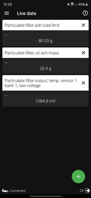

Prvi put sam vlasnik diesel automobila.
Dali mi neko moze reci sta ovo znaci? Auto je preslo 130 000 km
Golf 7 1.6 TDI 2015-
Upali ponekad ventilator poslje gasenje auta i radi nekih 10-15 minuta. Prvi put sam mislio da je neki kvar sa autom ali pise svugdje da je to normalno.

Re: DPF i regeneracija
Ako su ovo ocitani podaci, malo je čudno 80 gr na toj kilometraži. Tu bi trebalo da je DPF ili za čišćenje ili za zamenu.
Neka greška je verovatno ako nemaš nekih problema.
To je ono o čemu smo konstantno pričali u ovoj temi - da je počeo da radi regeneraciju. Kod VW ćeṣ̌ to najbolje prepoznati jer na leru obrtaji stoje na 1000 i bučniji je. Malo je veći problem kad radi klima (bar kod mene), onda su stalno obrtaji na 1000.DasAuto napisao: 06 Apr 2024, 00:49 Upali ponekad ventilator poslje gasenje auta i radi nekih 10-15 minuta. Prvi put sam mislio da je neki kvar sa autom ali pise svugdje da je to normalno.
Normalno jeste, ali bi bilo poželjno da regenereaciju odradi u kretanju, znači kad primetiš da radi provozaj se joṣ̌ 10tak min bilo gde, sve dok ne spusti ponovo obrtaje na 900.
Nema pravila kad će da radi regeneraciju, zavisi od motora i uslova gde se vozi, češće će da radi ako se auto stalno vozi u gradu. Nekima "ne radi nikada", a nekima (meni) radi na 200-400 pređenih km. Ja u 90% slučajeva ga pustim da odradi u vožnji.
Pa nije 80g nego 26.9 grama očitan podatak, i to je sasvim uobičajena vrednost.123456 napisao: 06 Apr 2024, 05:39 Ako su ovo ocitani podaci, malo je čudno 80 gr na toj kilometraži. Tu bi trebalo da je DPF ili za čišćenje ili za zamenu.
Nema nikakve greške. Spusti na 5-8grama nakon regeneracije, na tom motoru/autu.
ps. 80grama je programska granica, dakle maksimum do kada je filter ok i još može da se regeneriše uspešno iz prve.
