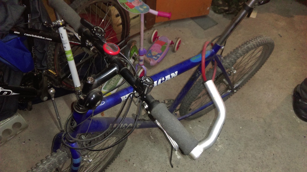

Bax napisao:A moze i par slika pre toga da vidim koja je mehanika, tj da li imam alat za sve.
Postovi: 15275
Re: Biciklizam

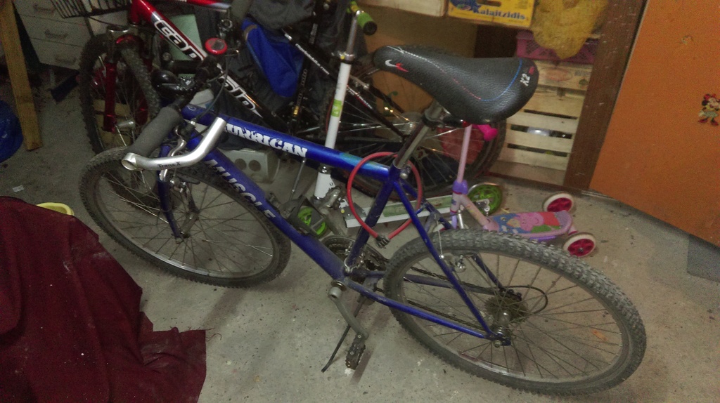

Ogi iskrivljena ti je sticna (hromirana sipka koja ide od sedista u ram). Ako budes vozio bajs kupi drugu sticnu, da ti ne bi pukla u toku voznje (nekome se sa foruma to vec desilo).
snork
Postovi: 4939
Re: Biciklizam
Post od snork »
Možda nije iskrivljena, nego izvučena do samog kraja (jer je Ogi čovek visok :D ). To je jednako loše, ako ne i gore, jer može da se ošteti ram. Treba kupiti dužu, naravno istog prečnika.

snork napisao:Možda nije iskrivljena, nego izvučena do samog kraja (jer je Ogi čovek visok :D ). To je jednako loše, ako ne i gore, jer može da se ošteti ram. Treba kupiti dužu, naravno istog prečnika.
Po slici bi se reklo da je ovo neki malecni ram pa dzaba cevka do neba kad su kolena do kormana. Znam Ogija licno, njemu treba veci ram.

Ovo je ramcic u pitanju, a bicikl je u principu bezvredan, tako da namesticemo ga bez ulaganja, ako je moguce....

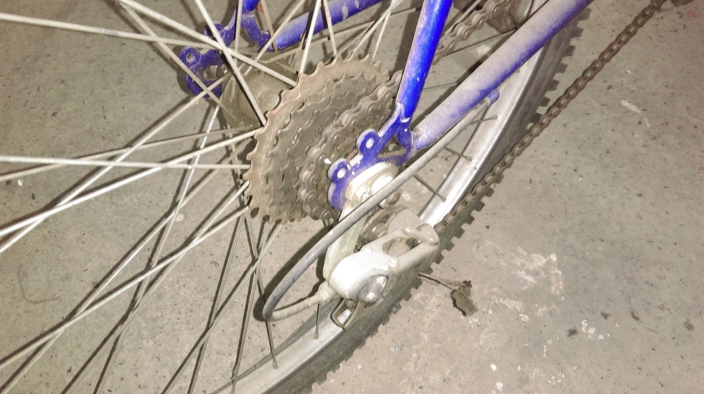

Ako bude trebao zadnji menjac, imam ja jedan. Nije neki (Shimano SIS) ali je skoro nov, vozen je par dana. Ako vam bude trebao, javi mi.
