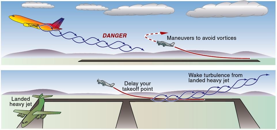

Poleteo si iz Rima gde je prilicna guzva. Ako je bilo lepo vreme i kratkotrajna turbulencija, sasvim je moguce da ste usli u wake turbulence aviona koji je poleteo pre vas. Nista znacajno, Desava se.

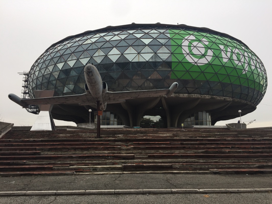

Pre nekoliko dana ponovo poseta Muzeju vazduhoplovstva...
Zar se toliko nema novca i zar toliko ne vodimo računa o baštini (a za fontane, mićovansko novogodišnje osvetljenje, i ostale gluposti ima)?

Strašno. :twisted: Da je samo Muzej vazduhoplovstva u takvom stanju... nego i centar grada. Na železničkoj stanici "Vukov spomenik" - izlomljene mermerne ploče i nad zemljom i u prolazima. Prolazi prljavi, zapišani. A nekada je bar ta jedna podzemna stanica koju imamo blistala i ličila na moskovski i kijevski metro. Od 1995. kada ju je Milošević svečano otvorio, pa do 2012. kada je ostavljena da propada.

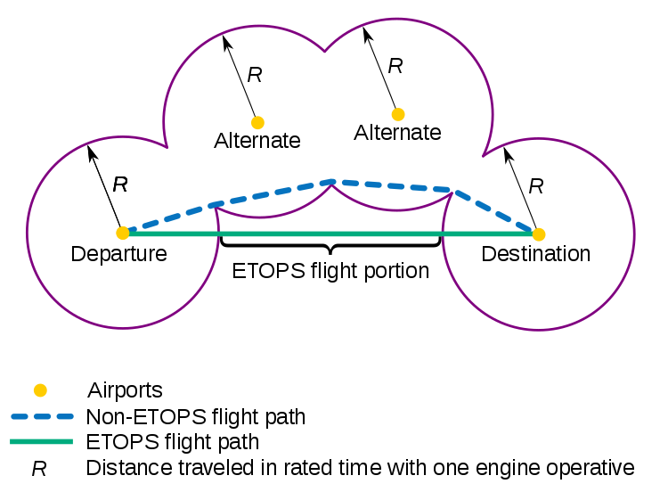

Okosnica dobijanja ETOPS sertifikata jedne aviokompanije upravo lezi u dokazivanju pouzdanosti turbine.
ETOPS je skracenica za extended twin engines operations standards, ili kako je odomaceno u zajednici - engines turn or passengers swim.
Odnosno, uvodjenje dvomotornih aviona na dugolinijske letove omogucena je uvodjenjem ETOPSa sto znaci da sa otkazom jednog motora, avion sa radecim motorom moze da izdrzi do rutnog alternativnog aerodroma i do 180 minuta. Vrsi se monitoring motora u jednoj aviokomaniji i na osnovu kvarova (problema) u jednoj godini izdaje (produzeni ili skraceni) sertifikat za ETOPS.
