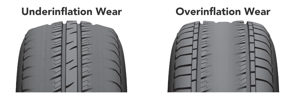

Imali smo skoro diskusiju oko pritiska u gumama ovde na forumu, i izgleda da sam ih bas bio prepumpao, letnje gume su mi se pojele po sredini baš mnogo. Skoro sam od ovlaaćenog dobio tabelu kako treba da se pumpaju gume i bar 0.3-0.4 sam bio preterao... Ovo što si ti napisao deluje sasvim dobro.DukeNS napisao: 21 Okt 2025, 12:25 Meni je po uputstvu pritisak na zimskim niži nego na letnjim:
- zimske napred/nazad 2,1/2,3
- letnje napred/nazad 2,3/2,5

Gume se pumpaju kad su hladne, svaka oscilacija spoljne temperature ±10 stepeni dodaje ili oduzima
±0.1 bar.
Tako da ovih dana jutarnja 5, dnevna 15 diže i spušta pritisak u samoj gumi.
Ako izađete na AP i vozite brzo, još veće je zagrevanje pneumatika itd itd.
Treba se pridržavati fabričkih uputstava, ali ±0,1 bar ne čini nikakvu razliku da bi uništilo gumu
±0.1 bar.

Re: Zimske gume - da ili ne?
Carov, koliko drzis pritisak?
Ovo nije do optike, niti sta moze da se pomeri samo od sebe. Jedino da popusti silen bloky kugla, spona.
Pritisak je po tablici, plus malo dodam uglavnom, a to znači, 3.0 napred, 2.9 pozadi, dodato 0.1, nek' se ima.
Na levom točku je tada nešto menjano, a ja sada ne znam šta, znam da nije bilo skupo, tek posle sam povezao sa udarcem, prvo sam mislio da je trap govno.
Moram nešto da priznam, zimske Bridgestone sam stavio pre 15 dana, dok ne stignu nove, a i tako mi je bilo lakše da odem i namestim nove, e tu me malo boleo kurac da ih dopumpavam, znači kao što je bilo u podrumu, samo ih montirao i bilo je u stanju mirovanja 2.7, 2.6, tako nešto, pa u vožnji poraste pritisak, ali je to cca 1200km vožnje, već su bili bokovi otišli, kažu mi momci iz firme što mi montirali, ja ovo ne bih vozio.
Ali sam probao namerno da ih izazovem, držale, osim što malo vukle u desno u odnosu na letnje i malo tresle na autoputu, ali je sve to očekivano, sigurno i balans u kurcu, to si još ti balansirao pre dve sezone.
Nije mali pritisak. Izgleda im je to to, zavrsile svoj zivotni vek, pa su krenule da se lizu gde im je bilo najpogodnije.
Nemoguce da su izasle iz balansa posle 35k km xexe
