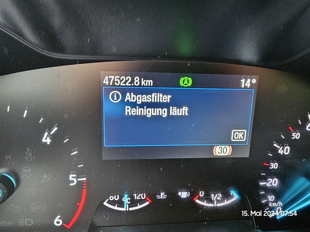

Fokus 2022.god, 1.5 120ks, obično primetim po povećanom broju obrtaja da radi regeneraciju, ali danas je posle 47k km prvi put izbacio obaveštenje da radi regenereaciju.
Postovi: 32853
Re: DPF i regeneracija
To mu dođe 1.5 HDI?
Postovi: 11528
Jeste. Do pre 1000 km vožen je 98% autoputem a sad su kratke relacije do 15 km maksimalno, verujem da je zbog toga i izbacio poruku.
milosg
Postovi: 1970
Garaža: XC90 D5
Post od milosg »
Verovatno se nakupilo par neuspešnih regeneracija, pa je sad bilo obaveštenje da mora da se završi. :)
