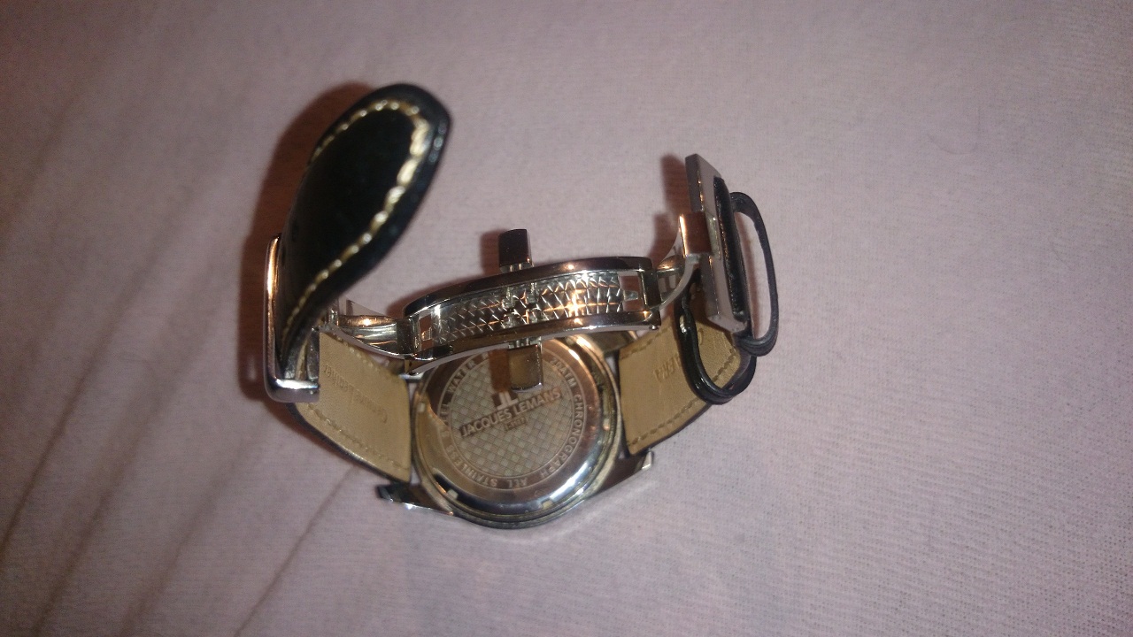

Postovi: 25129
Re: Ljubitelji satova?
Danas stigla nova kozna narukvica sa brzom kopcom. Nije lose. :doubleup:

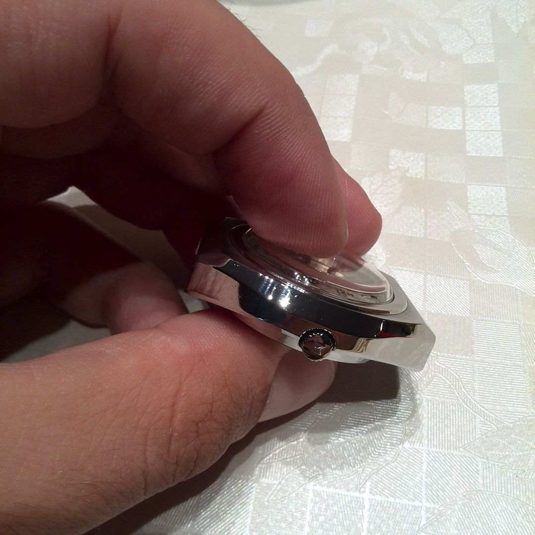

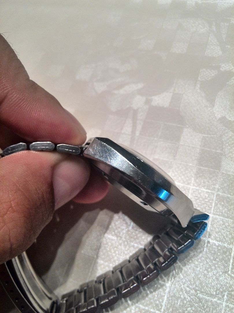

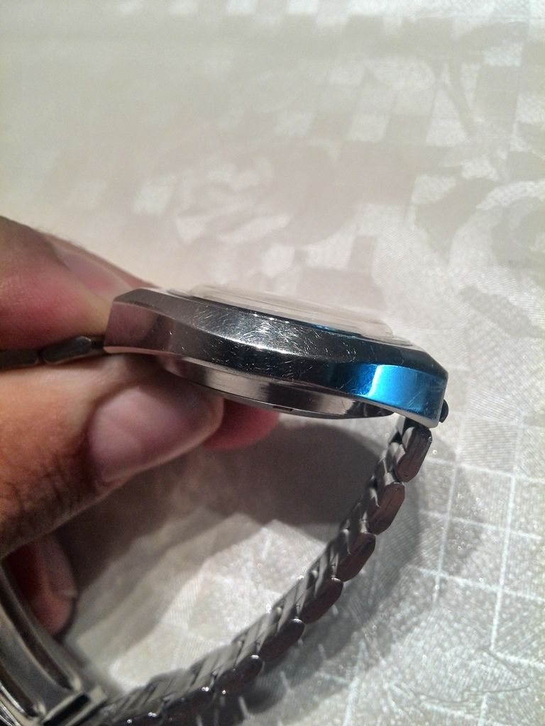

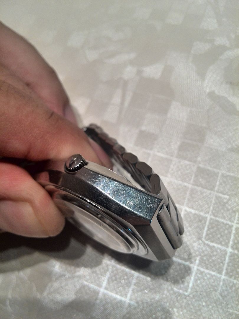

Malo igranja sa novopridošlom Cape Cod krpom za poliranje, jednim Edox-om starim oko 40+ godina, koji nije imao dublja oštećenja ali je bio pun mikroogrebotina:
Krpica vremenom tamni, što joj ne utiče na efikasnost, i povremeno je potrebno istrljati tretiranu površinu mf krpom(ovo samo tokom poliranja, ne u smislu nekog "redovnog održavanja" ispoliranog sata, i zatim nastaviti sa trljanjem krpicom do željenog rezultata. Poželjne su hirurške rukavice jer se miris uvlači u prste, kožu, pod nokte. Treba paziti da se krpica ne osuši, a i ako se to desi, nakapati malo biljnog ulja i njen efekat se vraća.

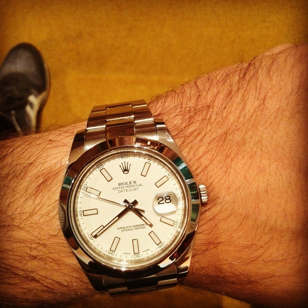

Polirat je i jedan lepi Rolex Oyster Perpetual Datejust doduše na brzinu, treba skinuti narukvicu i dovršiti na miru sve, jer i on ima samo tragove redovnog nošenja. Nema slika pre, samo jedna posle, više zbog samog sata nego poliranja.

Hvala, a zapravo je posao vrlo lak, za Edox mi nije trebalo više od pola sata ukupno, a kao što se vidi bio je prilično matiran. Srebro je znatno zahtevnije za rad.

Urose, ja sam ti rekao da smo zeznuli za rolexa sto nismo slikali pre i posle, realno se toliko vrhunaki radi s krpicama, ili bolje receno ti to radis vrhunski, da bi to mogao komotno naplacivati.
Razlog zasto je Uros polirao rolexa je sto su zvucnije radnje trazile 200e za to, na sta sam rekao hvala dovidjenja.

Steta, možemo sl put narukvicu da islikamo, ona ima dosta tragova nošenja a koliko sam probao na jednom delu baš se lepo polira. Može da se uradi tipa završetak auspuffa mada verujem da postoje spec sredstva za tu namenu koja bi to bolje odradila.

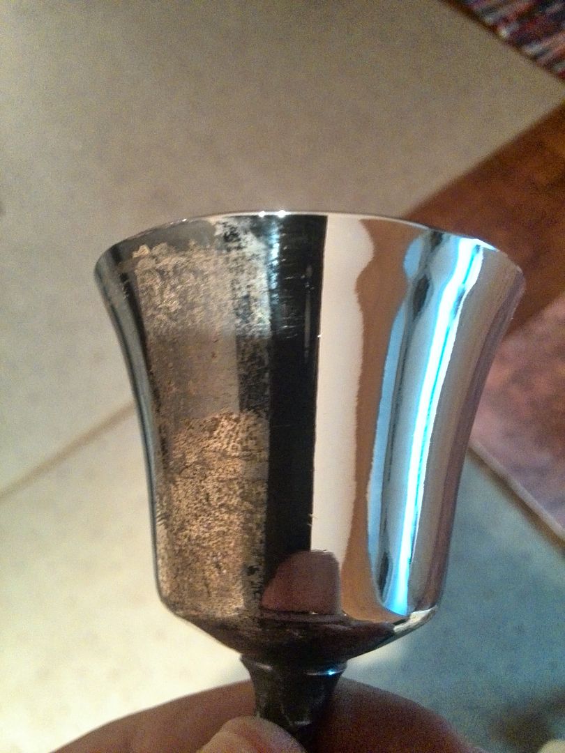

Šta misliš? :kezo:
