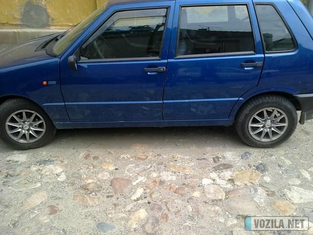

gde mogu da se nadju ove plastike - zastite od vetra i kise sto se montiraju na vrata? vidjao sam i na nekim kolima bas lepo izgledaju, onako tanke, zatamljene... imaju li uopste efekta, da li je neko imao iskustva?

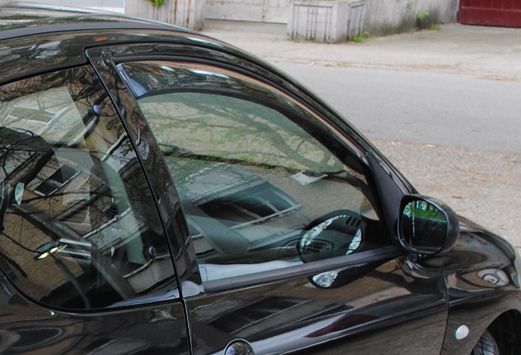

Što se tiče aerodinamike, mislim da tu ulogu igra i sam model vetrobrana, nisu svi isti. Evo kako izgledaju Spajderovi. Skoro da uopšte nisu ispupčeni.

hmm, gledam ove slicice sa njihovog sajta a i ove na 206-ici, po slobodnoj proceni siroke su 6-7cm, presiroko je to. video sam na jednoj astri h, ima i napred i pozadi, ali potpuno tanke cca 4cm, fenomentalno su joj stajale, estetski su bile nekako lepse od ovih, verujem da je i buka od strujanja vazduha manja sa njima. ne znam da li su fabricke (postoje li fabricke?)

Postoje OEM kakvi se obično nude u katalozima dodatne opreme za konkretan model, mada se to uglavnom odnosi na aktuelne modele. Čini mi se da su na slici Una koju si postavio upravo Spajderovi vetrobrani. Pođi od toga da ovo nije dekoracija već da služi čemu služi pa neki kompromis mora postojati.

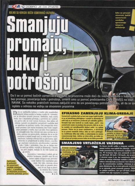

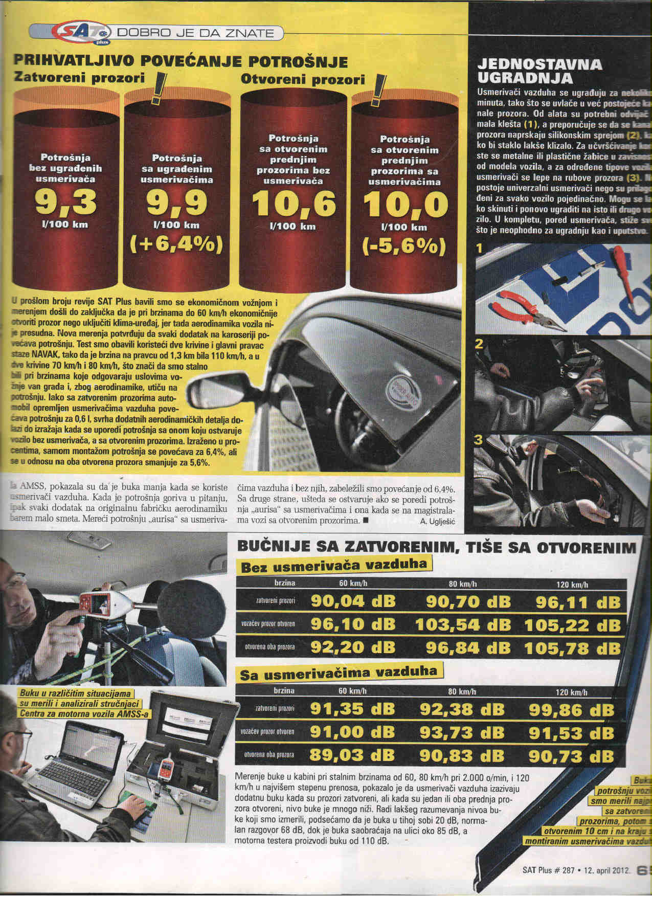

^^ podrazumeva se, ja sam ipak mislio, da posto su manji ujedno i lepsi i manje ometaju aerodinaiku... bez obzira na sve to, sad sam procitao ovaj clanak gde je radjen test.
kad se sve iskalkulise, sto se tice vetra se isplate, jer smanjuju buku kad su prozori odskrinuti, uostalom, ima tabelica pa mozete proceniti sami.
ono sto meni upade u oko, a pada u drugi plan sto se tice ove teme, a odnosi se na temu "potrosnja goriva", ovde pominju potrosnju od 9 do 10.6l na tojoti auris, pa bih voleo da se jave oni sto im punto 1.2 u gradu ne prelazi u gradu 6l

Na tom testu je ocigledno vetar najvise uticao na rezultat...
Jer bi suprotno ispalo da je tise sa deflektorima kada otvoris prozor,nego kada ga zatvoris,sto je bukvalno nemoguce
