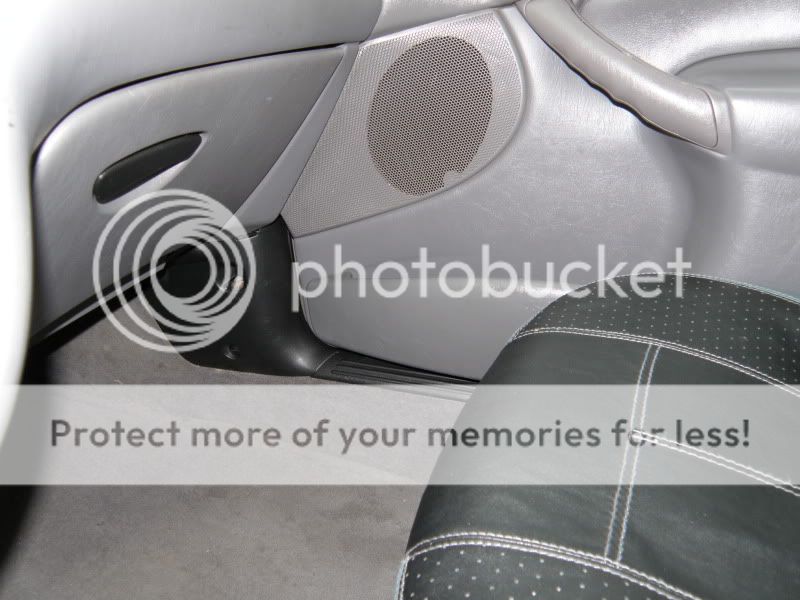

Rakhil
Postovi: 8339
Re: fokus 1.8 tddi nece da upali HITNO
Post od Rakhil »
Na svakom Fordu koji sam ja video imas fuel cut-off prekidac za slucaj sudara, obicno se nalazi skroz levo dole, iza okrugle plasticne maskice, i odvojen je od dela sa osiguracima. Otprilike ovako izgleda (u crnom delu armature):
