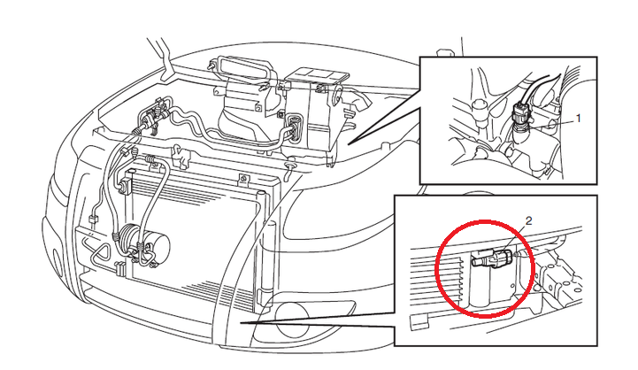

Postovi: 10741
Re: Одг: Suzuki SX4-pokazivac temperature ne radi
Pogledaj da li senzor izgleda ok, da li je oštećen ili zaprljan. Nalazi se u donjem grilu na braniku.

Postovi: 10741
Re: Suzuki SX4-pokazivac temperature ne radi
Vozačeva strana.

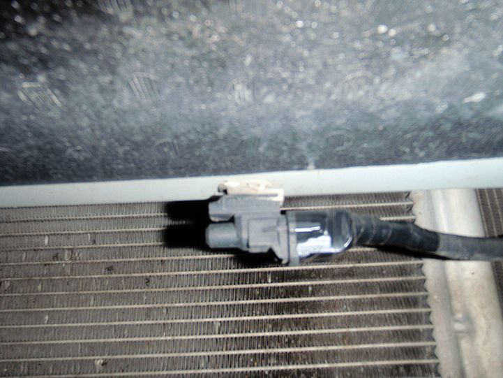

Re: Suzuki SX4 - pokazivač temperature ne radi
Post od djomla81 »
senzor izgleda isto kao kod tebe na slici...nije zaprljan ni ostecen

Postovi: 10741
Fotka je sa Interneta. Ništa nisam dirao od prvog dana pošto radi kako treba.
BAJKER
Postovi: 6086
Post od BAJKER »
A da li je izolovan kao ovaj sa slike? Kod mene se vide zice kako ulaze u konektor.
djomla81
Postovi: 10
Pridružio se: 04 Jan 2013, 12:09
Post od djomla81 »
Malo pre upalio auto j pokazujd pravu temperaturu, tako da ima logike da je usla vlaga posto i kod mene nije bas dobro izolovano.Vidrcemo kako ce sutra da se ponasa a pre toga naravno izoliranje. hvala puno svima
