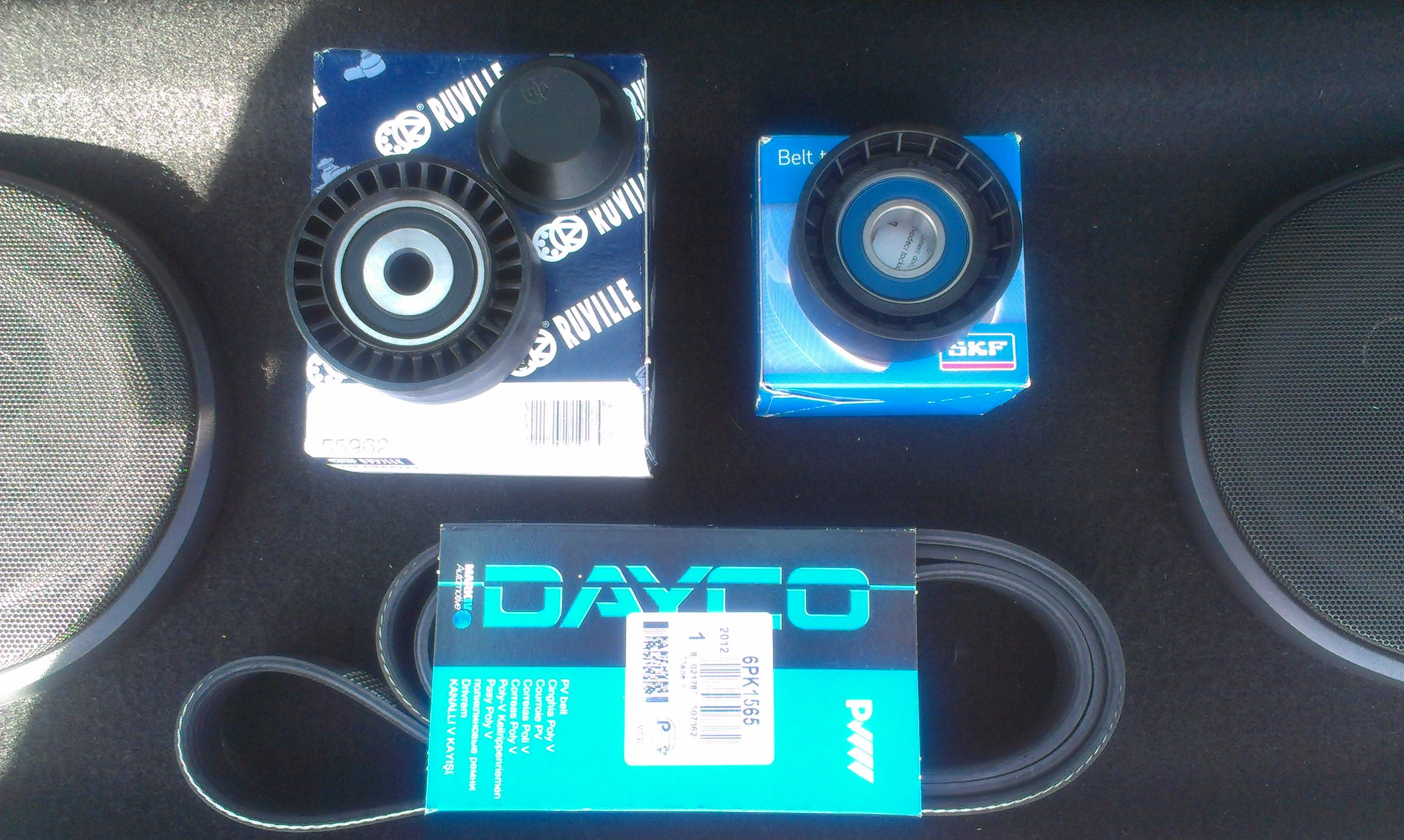

Viđao sam rolere različitih proizvođača gde je sam ležaj zapravo SKF-ov. I ovaj levo na slici je takav. Na samom ležaju je utisnuto SKF dok na pakovanju piše Ruville.
