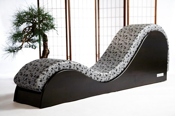

Hocu da napravim ovako nesto:
Na netu sam nasao da je cena za ovu "love sofu" 765e - http://www.sloveniashop.net/eng/furnitu ... ories/2349 Iskren da budem ne bih dao toliko para, pogotovo sto mi trebaju dve do cetiri. Planiram ih za "bioskop" sobu, i za dnevni boravak u kuci na moru. Ne bih da licitiram cene, ali mislim da bi je mogao napraviti [neke stvari ja licno, neke bi drugi napravili ja samo ugradio] za upola manju cenu, tj oko 350e, to mi je procena ...
Interesuje me sledece:
- gde mogu da kupim dusek koji se kroji po meri, posto bi na ovoj "love sofi" duzina i sirina bili van standarda
- okvirna cena duseka po m2
- kojim tipom materijala je najbolje presvuci, a da nije [eko] koza?
- ram bi bio od metala, precke izmedju od drveta. To mi uliva najvece poverenje u kvalitet. Koja je alternativa u materijalu, kako zbog kvaliteta tako i zbog tezine?
- na sta jos da obratim paznju?

Nije ovde dusek u pitanju, verovatno samo sundjer. Pitaj bilo kog tapacira za cenu.
I pazi da imas prave dimenzije, ovo lako moze da bude jako neudobno

Stevo ovde je glavni problem pogoditi ergonomiju, kao što reče Mc.
Sama izvedba nije problematična.
Ne treba ti metalna konstrukcija.
"Drvo" praviš od medijapana ili univera presvučenog folijom da bi dobio zaobljene gornje ivice. Ukoliko ti zaogljenje nije bitno onda može i od običnog univera.
Sa unutrašnje strane postaviš letvicu koja će pratiti konturu oblika, koju upustiš malo da dušek upadne i vežeš ih ili letvicama ili šper šločom.
Dušek nije dušek nego neki čvršći sunđer. Pogledaj sunđere u YuSorbon raddnji u Bulevaru ćošak sa Branka Krsmanovića ili u Kralja Petra. Zaboravio sam kako se zove, ali se nalazi sa leve strane kad iz Vasine kreneš ka Dušanovoj posle 50-ak metara.
Za resvlačenje dušeka, pored štofova, pogledaj i materijal koji izglea ko prevrnuta koža. Jeste teška sintetika, ali je jako lak za preanje i za divno čudo jako prijatan, a odlično izgleda.
Ako treba neko pojašnjenje ili pomoć zovi.
Edit Činimi se da je i 350e mnogo i da bi trebalo da bude jeftinije.

Ergonomija nece biti problem: mogu dobiti potrebne dimenzije.
Meni je pala na pamet metalna konstrukcija, posto bi sa strane napravio neki naslon za ruke, sa drzacem za case. Da bude bas kao u bioskopu, sa razlikom sto se lezi.
Hvala za info, svraticu tamo sledece nedelje.

Mislim da kao što je Paja rekao, ovo može i bez metala. Bitne su dimenzije i proporcije inače može da se pretvori u suštu suprotnost. Ako već možes da dobiješ dimenzije, virni malo ispod i konstrukciju.
