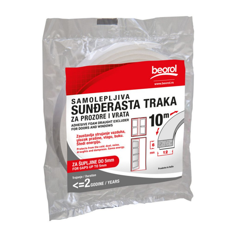

Koliko sam ja video, Rusi to rešavaju sami vrlo jednostavno jer izgleda da ne krcka cela tabla, već samo oni elementi oko radija i oko instrumenata. To rešavaju sunđerima za dihtovanje prozora, a rasklapaju pomoću plastičnog alata za otvaranje mobilnih telefona.

Ovo je keva za krckanje, naravno gde moze da se stavi, ja sam za sada oblepio samo jedna vrata ispod tapacirnga:
