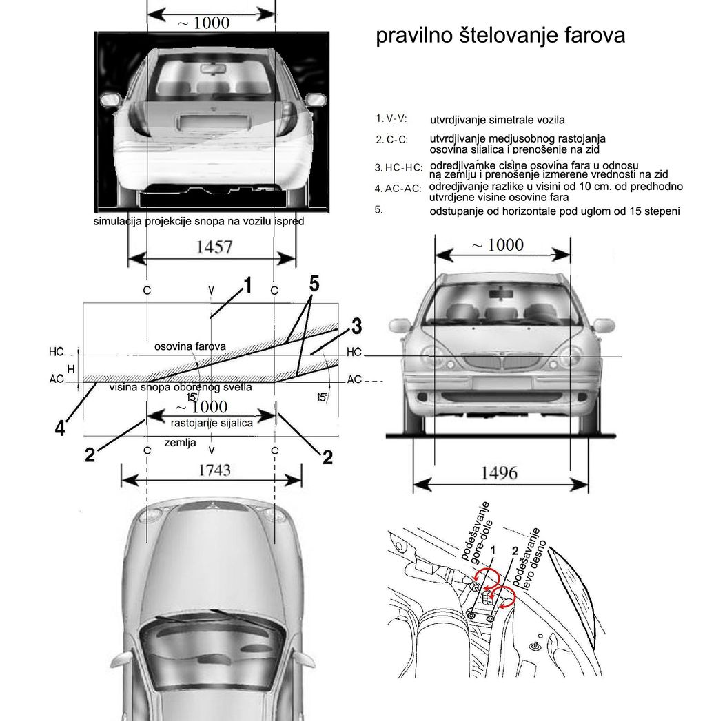

Podešavanje farova
Ne znam da li je iz nekog uputstva ili sa nekog foruma, ali ne moze da skodi.

Jel neko podešavao svetla na Puntu? Vidim gore na faru jedan poveći "šraf" sa nekim ozubljenjem... Jel to sve ili ima još negde? Moram malo da spustim oba svetla, na položaju nula kratka su malo povisoko, nije neka velika razlika kada upalim duga, a kada spustim na 1 - onda su meni nisko...

Re: Podešavanje farova
Na H4 sigurno podesavas i duga i kratka odjednom jer je isti reflektor i sijalica. Za ove sa odvojenim ne znam kako ide, ali sigurno da i duga imaju mogucnost da se podesavaju.
Imam odvojeno kratka i duga, H7 i H1, i nemam mogucnost da podesavam posebno. Imam jedan sraf za vertikalno stelovanje i jedan za horizontalno, ali se na oba pomera ceo far. Mislio sam da je svuda tako, podese se kratka a duga samim tim budu dobradragvorl napisao:Na H4 sigurno podesavas i duga i kratka odjednom jer je isti reflektor i sijalica. Za ove sa odvojenim ne znam kako ide, ali sigurno da i duga imaju mogucnost da se podesavaju.
Na Puntu mk2b su takođe zajedno H1 i H7. Dakle, moram da nađem i taj drugi šraf pa da probam. Brine me samo da ih ne raštejujem skroz, sada su u principu o.k, lepo osvetljavaju, samo mi se čini da su malo visoko, odnosno na granici da mi vozači u susret blicaju...
2 srafa imas, uzmi gedoru 11, to je na Puntu mk2b.
Jedan sraf je za gore-dole, drugi za levo-desno.
Nemoj sam raditi ako ne znas, da ih ne odvijes previse u neku stranu, te da ti senilo spadne sa nosaca, ili da se prikljesti uz rozetnu.
Odes na tehnicki, neki gde znaju to da rade [za to idem u AMSS], zavrsava se posao za minut-dva.
U kabini podesi na nulu, nista od teskog nemoj imati u gepeku. Na tehnickom se najbolje "upucaju" farovi, tu nema spora. Ovo "od oka" sa zidom i racunaljkom moze biti dobro, ali ne i precizno kao sa masinom ["kutuja" sa osama, gde se lepo vidi trag svetla].
Evo sta VW kaze o regulisanju visine svetala...
To je regulacija prema opterecenju vozila koju vrsi vozac tokom voznje,po potrebi.
Ono ranije navedeno je fiksno pocetno podesavanje prema ECE propisima koje vrsi serviser a proverava se regloskopom.
Mora biti to osnovno podesavanje kako treba (po 2ose) pa tek onda ima svrhe ovo podesavanje iz kabine (po 1 osi).
To podesavanje usmerenosti snopa vise znaci za dobru vidljivost nego marka i model sijalice.
Slicno kao i pranje farova, vrlo tanak sloj prasine (usled kise recino stroka sa puta) umanjuje svetlosni efekat i do 30%.
Savet da kada god se toci gorivo najkasnije a svakako ne steti ni cesce, obrisati farove i zadnju svetlosnu grupu ako vec nema fabricki sistem pranja farova.
