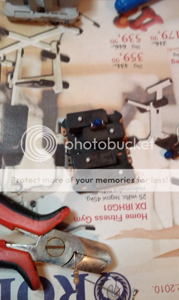

Pregorevanje sijalica u prekidacima podizaca stakala je cest problem kod Renault vozila sto ume da bude nezgodno prilikom voznje u nocnim uslovima.
Sijalice su integrisane u prekidacima i nisu predvidjene za zamenu, u ovlascenim servisima ce vam kao resenje ponuditi zamenu komplet prekidaca po astronomskoj ceni a mala je verovatnoca naci majstora koji ce se zezati sa ovim.
Evo kako sam ja to kod sebe resio.
Uputstvo moze da se primeni na svim Renault vozilima!

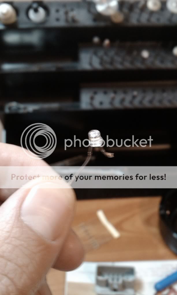

*Umesto sijalica staviti LED diode od 3mm uz redno vezivanje otpornika od 470ohm do 1Kohm (veci otpor- manji intenzitet svetlosti)
*Licno sam koristio LE diode, bele, ultra bright, 3mm i otpornike 470 Ohm (mozete ih nabaviti u svim specijalizovanim prodavnicama elektronskih komponenti)

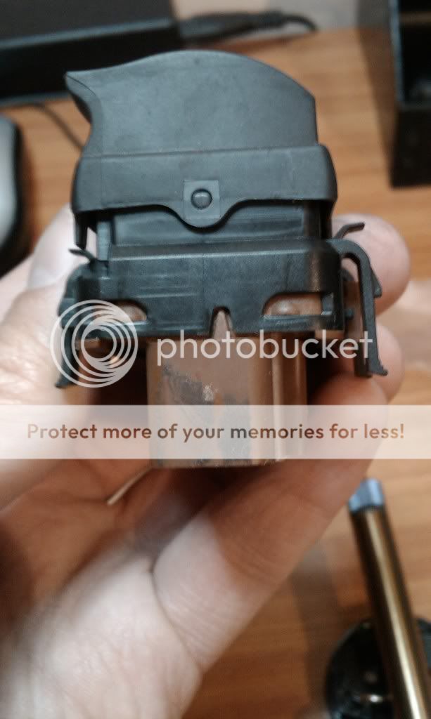

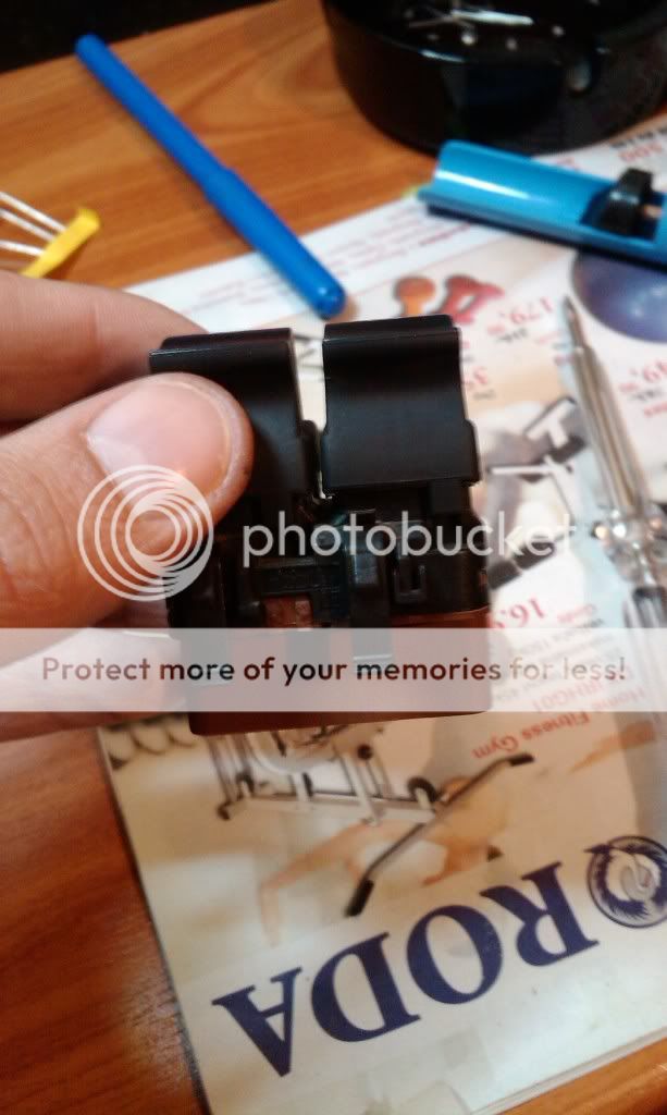

*Sama procedura nije komplikovana, izvaditi komplet podizace iz tapacirunga (u mom slucaju se drze na zabicama, potrebno je primenti malo sile prilikom vadjenja), izvaditi same prekidace iz plastike i rasturiti dok ne dodjete do stampane ploce (obavezno oznaciti polozaj ploce jer u slucaju pogresne montaze, obrce se smer rada prekidaca).
*Na vozacevoj konzoli sve lepo obeleziti radi lakseg sklapanja
*odlemiti sijalice, zalemiti diode sa otpornicima, obavezno obratiti paznju na polaritet jer diode nece raditi ako se obrne smer polova

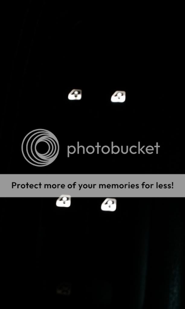

*rezultat je sledeci
Pre montaze, obavezno isprobati hod prekidaca, ako dioda nije dobro centrirana, prekidac ce da zapinje i nece biti funkcionalan.
Sve montirati istim postupkom.
Postupak na slikama deluje neuredno jer sam radio sa improvizovanim alatom u improvizovanim uslovima :D
