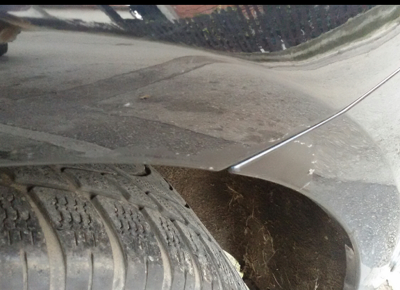

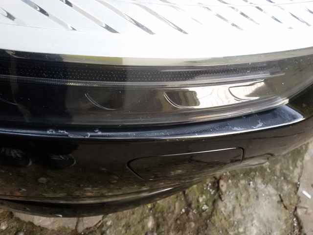

Pozdrav svima,
Danas sam prometila na autu da je lak na nekim mestima poceo da se ljusti. Zapravo na 3 mesta, dva su na spoju branika i zadnjeg krila iza zadnjeg tocka a jedan je ispod fara. Probacu da posaljem slike. Kao da se skida tanakbsloj lakabi ostaje mat farba ispod. Na jednom mestu je to kruzic od nekih 3cm precnika a napred je malo ispred fara ali tu pored ima i sitnih tackica kao vazduh ispod laka i kao da ce tek da se oljusti. Auto nije udaran sigurno, ne znam kada je ovo pocelo da se desava jer smo ga kupili pre mesec dana ali ovo mu je fabricka farba... sva 3 mesta su na tri razlicita dela automobila ali uglavnom je to ivica branika ili krila pa na gore se siri... da li imate ideju zbog cega se desilo ovo, da li se to i ranije desavalo kod citroena i kako da sprecim dalje sirenje? Sad se plasim da ne izbije i na haubi ili krovu na primer...auto je 2011. godiste

Ako je auto 2011., a vi ste ga kupili pre mesec dana, znaci da niste prvi vlasnici? Nije on morao da bude udaran, dovoljno da je zakacen na parkingu, sto je neizbezno i da su (lose) ofarbali branike. Ja bih iskreno iskljucio fabricku gresku, bar iz mog iskustva sa francuzima.

Pozdrav i dobrodošla.
Ne znam istoriju automobila ali može vrlo lako biti da je farban i lakiran na tim delovima. Možda su farbani samo branici, to se često radi pre prodaje automobila. I taj lak je lošiji ili nije dobro urađeno pa je počelo sad da se pokazuje. Znam za nekoliko slučajeva da je novi lak posle određenog vremena počeo da se ljušti.
Svakako izbegavajte pranje pod pritiskom. Konsultujte se sa nekim ko se bavi time. Trebalo bi da može da proceni o čemu se radi i kako da se popravi.

Farbano 100%, karakteristicno kada se ne ostavi auto u komori dovoljno i los kvalitet laka. Dakle nije fabricka boja.

Ali ima i na 2 od 4 krila i na oba branika, sve na sastavu krila i branika + ovo ispod fara. Nemoguce da su i sva krila farbana i branici. Konkretno ima na prednjem levom krilu i na zadnjem desnom. U zadnje 2 godine znam da nije farban 100% jer smo ga kupili od prijatelja. Inace ga je odrzavao u ovlascenom Peugeot servisu gde radi moj kum koji kaze da je motor u perfektnom stanju, sto nas je i privuklo, a ovo smo tek kasnije primetili.

Koliko vidim ljusti se samo na plastici ? Nista ja tu ne bih dirao osim sto bih premazao bezbojnim lakom za nokte, tako sam kod sebe radio i po limu i ne siri se.

Sve što je farbano na tom autu će verovatno početi da "radi" pre ili kasnije. Verovatno se radi o onom što je Ivan napisao...žurba da se posao odradi što brže. "To" za zafarbavanje je ok za tačke i ogrebotine i to u ograničenom broju slučajeva, a kada biste to radili sa ovakvim površinama to bi bilo optički još gore. Posavetujete se šta da radite, ali verovatno će opcija biti ili farbanje ili ništa da ne radite i da se saživite s tim.

Farbano i zato se ljusti lak,postoji puno faktora koji uticu na kvalitet farbanja a ljudski faktor je posebna prica.
Kvalitetno farbanje uz prethodno skidanje doticnog laka je jedino pravo resenje.
Godiste je totalno irelevantno sto se tice kolicine farbanja na nekom autu,ja sam radio dosta mladjih vozila koja su prakticno komplet farbana ali u 3-4 navrata( ne od jednom),znaci segment po segment ili nekoliko odjednom.

To gde ti se ljusti lak, su kriticne tacke za los lak, tu se ljusti i na Puntu Classic, iz KG.
Pozadi iz tockova se peskira kad vozis po kisi, dok je napred termicki opterecen od grejanja farova, pa dolazi do dilatacije u materijalu.
NEma sta da zaustavis, teraj to tako, kad ti pukne film, ofarbajte ceo auto, ako krene svuda da se siri, inace mu to ne smeta funkcionalno preterano, moze tako da se tera 15 godina, ionako je ispod pocinkovan lim, otporan na koroziju....
