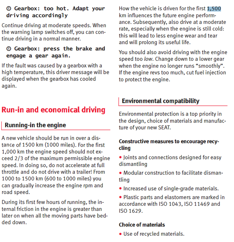

Seat User Manual:

Interesantno da je ranije u uputstvima stajalo ne prekoraciti 3/4 dozvoljenih obrtaja a sad 2/3.
