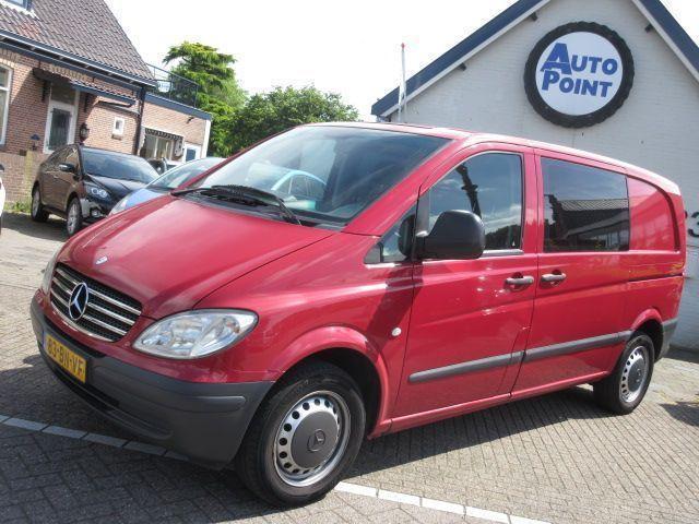

Posto vec duze vremena razmisljam o jednom takvom poduhvatu, konacno sam uradio nesto konkretno i kupio kombi koji cu (pokusati :)) da preradim u kampera. Za osnovu kombija sam trazio ili Mercedesa Vito ili VW Transportera. Posto mi je ovo prvi pokusaj, limitirao sam sebi fondove za celu akciju. Posle duzeg gledanja oglasa po celoj Holandiji u mom najblizem komsiluku kod dilera kojem sam prodao BMWa dosao je kombi u super stanju (za 2004 godiste) od coveka koji ga je stvarno pazio i mazio. Rdje skoro da nema (za to godiste :)) odnosno ima je ali u jako molim tragovima, sva poznata slaba mesta, vrata, izbocine i sl su skoro kao nove. U kombiju nije puseno i covek ga je maksimalno odrzava za sebe. Kombi je inace stalno bio u privatnom vlasnistvu pa nije bilo potrebno da se plati BTW koji obicno dodje kada se kupuje kombi..
Presao je 280.000km - mada se na njemu to ni najmanje ne primecuje, mnogi su me ubedjivali da ako su te masine i malo poazene da prelaze po 500.000 bez problema, a ovaj kao nikada nije bio radna masina :) (vozila baba do pijace :)). Ima dovoljnu opremu, klimu, tempomat, podizace i tako to.. Evo par slika sa oglasa. Inace jos nisam ga preuzeo, posto pokusavam da sto vise pripremim auto i zakazem administrativne radnje da ne bi izgubio pare dok je registrovan kao obican kombi.

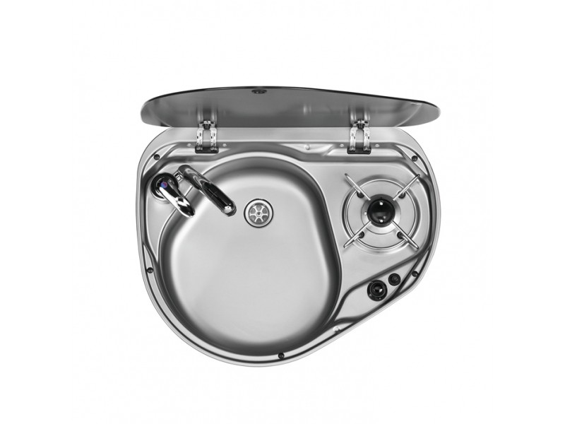

Kuhinjski element: https://www.kampeerperfect.nl/smev-1-p- ... 821lm.html

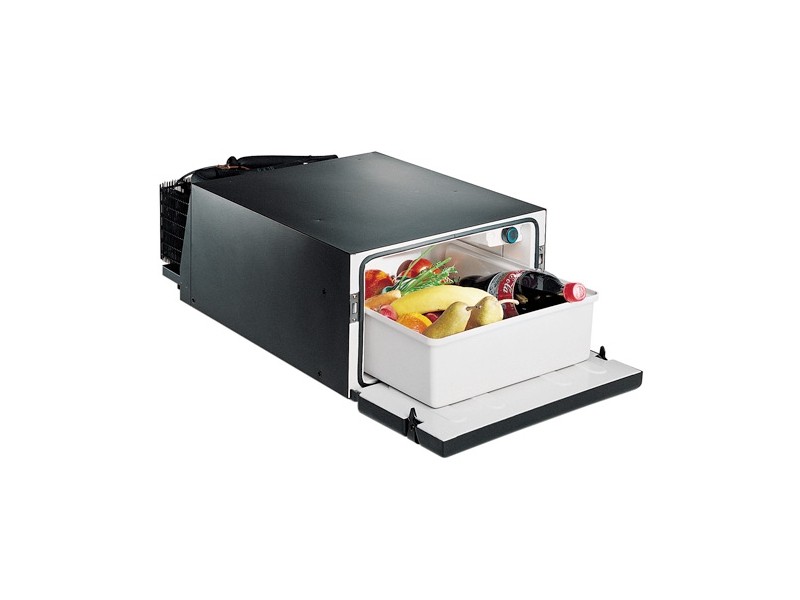

Frizider: (jos nisam odlucio finalno, jako skup element inace): https://www.kampeerperfect.nl/indel-b-c ... -volt.html

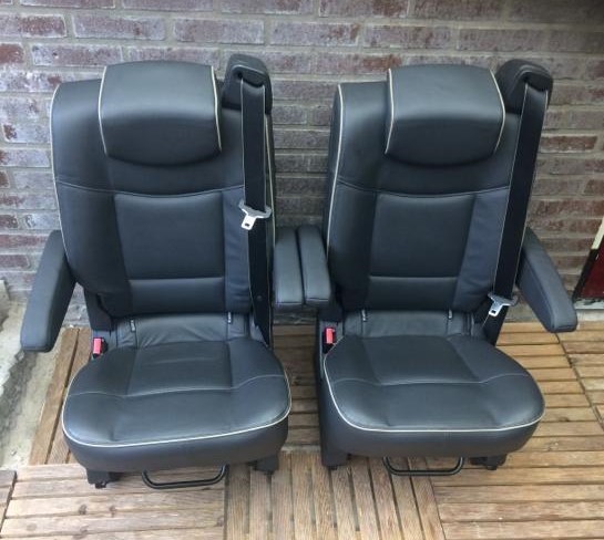

Stolice pozadi sam zeleo ovde da ugradim na sine koje kada se obore ide preko njih krevet koji ce stojati napola iz njih kada su otvorene. Kostaju od 150 do 250Eur postolici i jos 50 tak za sinu...

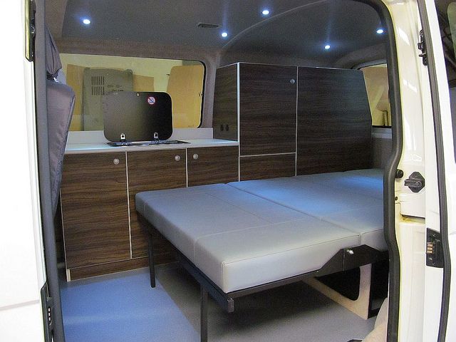

Evo ga jedan Transporter iz salona, stoji vec nekoliko meseci...Slika
