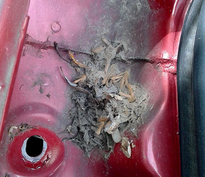

Evo i onih fotki od ranije kada sam našao da se zemlja skuplja i iza štop svetala (da bude sve na jednom mestu):
Na tri mesta je bila skoro po šaka zemlje, lišća, otpadaka sa drveća... :nonono:
Žao mi je samo što nisam slikao desnu stranu (tast skinuo sve pre nego što sam stigao napraviti fotke :D ), tamo je bilo skoro duplo više nego na levoj strani.

Primetio sam da kada perem auto sa te strane još dugo kaplje voda (iako se ceo auto odavno osušio) pa sam pretpostavio da unutra sigurno nečeg ima (što nikako nije dobro). A kada sam konačno i skinuo te plastike, lele... :D
