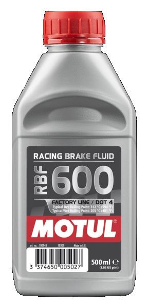

Sad si me zbunio za KYB federe :) a korak sam od naručivanja, samo još da izaberem kočionu tečnost:
