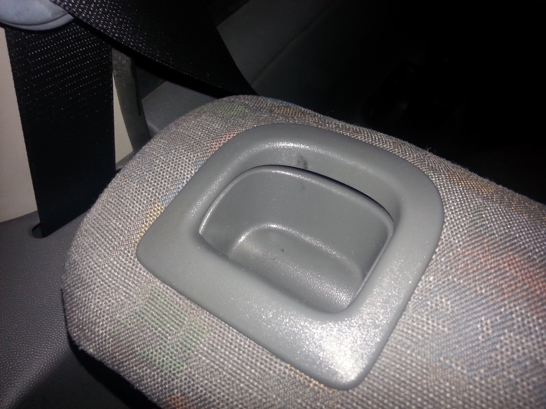

Evo kako izgleda leva brava koja je prezubila https://i.postimg.cc/jjmj4F7c/20190727-222811.jpg u odnosu na desnu koja stoji normalno https://i.postimg.cc/FR0hgsmF/20190727-222819.jpg

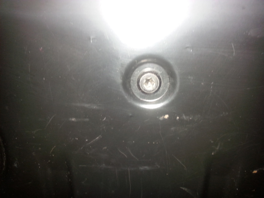

Da li misliš na ova dva šrafa https://i.postimg.cc/QMr4KX6J/20190727-222702.jpg, ima i ovaj https://i.postimg.cc/zXb0dL6k/20190727-222724.jpg po sred celog naslana zadnje klupe.
Ako misliš na ova dva šrafa koja se nalaze između šarke, da li na obe strane treba da se skinu ili samo na strani na kojoj je prezubila brava?

Ne. Idi otvori ovu plastiku i tu ima šraf:
To ti drži sedište u mestu.
Ali ovo sve pričam napamet. Ne mogu ništa garantovati. Ja bih taj šraf odvrnuo da vidim šta se tu dešava. Možda popusti.

Ova dva šrafa https://postimg.cc/rKPMwDTc (ni na kraj pameti da pogledam da tu ima nešto a na youtube gledah i nigde ništa ne vidoh) kada odvijem, da li treba da rasturam i ova dva crna na samom sedištu, mislim kad skinem sedište kako da vratim prezubljenu bravu, ne znam koliko sam bio jasan?

na ta dva sam mislio, da.
stvarno se ne sećam više. Da l kad se otkači to, može da se pomera poluga na gore ili ne, zaboravio sam. Nešto slično mi se desilo, pa sam nešto tako radio na mojoj Corsi. Ta dva šrafa su zategnuta 200 000 000 Nm
si probao da udariš nogom u sedište? Da se vrati u prvobitni polozaj?
dakle lilno bih krenuo odatle, da odvrnem ta dva šrafa i probam da pomeram polugu, čini mi se da se ona kreće i da probaš da je vratiš na mesto time. Ako ne, ne gine ti dva šrafa na sedištu samom i skidanje 'bravice'
