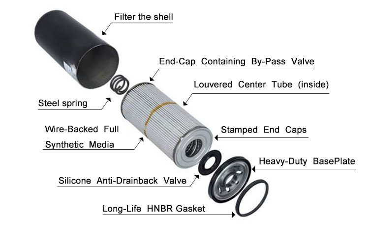

Pozdrav svima, imam problem pa ako bi mi neko moga pomoci. Menjao sam ulje i filter ulja,u pitanju je opel vectra b 1.8,prilikom vadjenja filter iz kućišta u samom kucistu sam nasao nesto kao ventil sa oprugom,ne znam odakle je to ispalo i nisam uspeo da ga vratim na mesto. Postavio sam filter sipao ulje i kada sam upalio auto ne gasi mi lampicu za ulje u leru vec samo na većem broju obrtaja. Zna li neko sta bi moglo biti?

Ovakva opruga?
