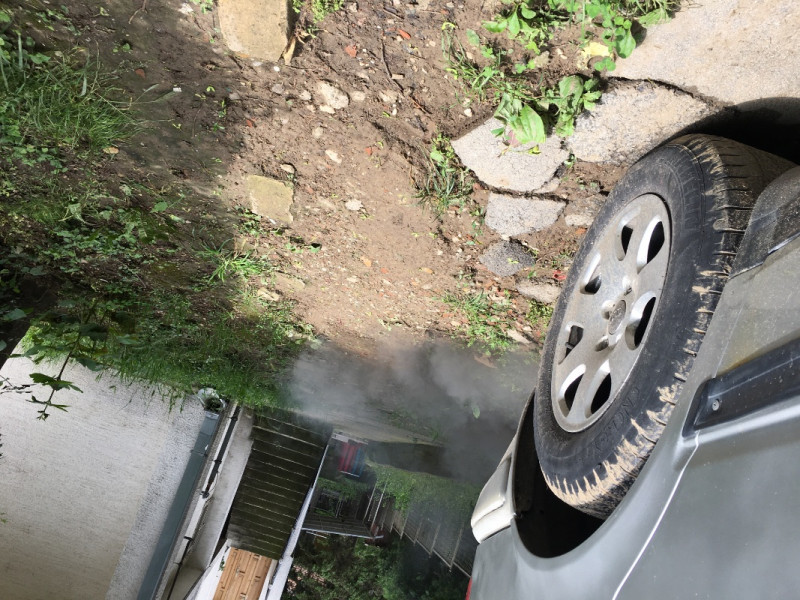

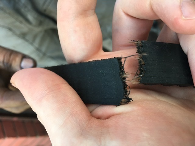

Medjutim, 2 stvari me brinu nakon odradjenih popravki:
1. Nepuna 2 dana nakon sto sam promenio zupcaste, mali zupcasti na Bosch pumpi je pukao nekako u toku voznje (pokusacu da okacim sliku ispod). Odslepao sam ga do coveka od koga sam ga kupio i kod koga ga odrzavam, zamenili smo kais u radnji gde smo ga i kupili i za sada radi okej.
2. Druga i bitnija stvar koja me brine je malo drugaciji zvuk motora izmedju 1,000 i 1,400-1,500 obrtaja (zvuci kao da se muci motor kada prima gas, mada i dalje lepo vuce). Medjutim, kako predje otprilike 1,500 obrtaja zvuk se unormali (vrati na staro) i bez problema ide. Istovremeno, auto izbacuje mnogo vise crnog dima prilikom paljenja, i saltanja/ubrzavanja, narocito ispod 1,500 obrtaja i u trecoj brzini.
Sam dim mi ne smeta (koliko, verovatno drugima) ali bih voleo da i to nekako smanjim i vratim na prvobitan nivo (kada sam ga uzeo, auto jeste dimio malo pri jacem gasu i vecim obrtajima ali ni izbliza koliko sada posle servisa). Pritom, majstor/prethodni vlasnik me uverava da je to normalno za starije dizelase (u mog tenka sipam iskljucivo GDrive dizel i nikakve aditive, a sada dimi priblizno isto kao isti takav audi kojeg ima majstor a koji u njegov rezervoar dodaje ulje jer “ti stariji motori vole malo masniju mesavinu.”)
Planiram da ovih dana i snimim hladno paljenje i eventualno okacim ovde (ako je uopste moguce) ne bi li me neko posavetovao sta moze biti u pitanju i kako da dovedem motor mog ljubimca do nekog razumnog optimuma, jer trenutno imam osecaj da, kad god ga ujutru zaverglam da upalim (pali stvarno na pola kljuca) po jedno drvo u Amazonu se oprosti od zivota.
Molim za bilo kakav savet/pomoc/ideju/sugestiju i slicno jer mi je stvarno stalno da auto do maksimuma ocuvam i sredim s obzirom da ne planiram da ga prodajem.

- Prikačeni fajlovi
- Slika puknutog kaisa Bosch pumpe nakon zamene
- FEA65DF9-8013-4C4A-AF85-996F75BA3DA7.jpeg (68.27 KiB) Pogledano 4982 puta

Re: Audi 100 C4 Avant 1993 2.5 TDI mnogo dimi
Dimljenje moze biti iz x razloga, od zapusenog filtera, do busnog creva, turbine, lose dizne.... To kako si naveo i sa sve pucanjem kaisa moguce da nije uzubljena pumpa kako treba (pretpostavljam da se kod tih dizela jos mora uzubljavati)ili mozda cak nije bregasta uzubljena dobro (ili oba), pregledao bih jos i creva turba, da nesto nije otkaceno ili puklo. Radjeno je svasta nesto na motoru pa moguce da nije sve vraceno kako treba. Ali moze biti jos x stvari.
Jako je bitno da li ti je auto dimio i "cudno" radio pre te cele intervencije ili je pre intervencije radio normalno. Normalno je kod turbo motora da na nekom broju obrtaja pocne osetnije da vuce, tada turbina pocne mnogo vise vazduha da ubacuje i dobije snagu, tu od 1500 do 2000 obrtaja nekako, zavisi od motora. Na ubrzanju moze da dimi, star je to auto i sa velikom relativno km, puno startova iza sebe. I na paljenju moze da izbaci nesto dima, normalno je to, ali ne sme konstantno gusti crni dim u normalnoj voznji.
Jasno.
Ovako je to bilo:
Pre servisa, dimio je dosta pri hladnom startu (dam kontakt, sacekam da se lampica grejaca ugasi, nakon gasenja obrnem kljuc i motor upali za pola sekunde). Nakon sto upali, obrtomer se popne do otprilike 2,000 obrtaja u prvoj sekundi od paljenja (ne umem drugacije da to opisem, ali najslicnije je kad covek procisti grlo da bi lakse pricao. Znaci, otprilike kao da se hladan motor zaleti brrrrrrrrrrm samo na sekund) i onda se spusti na oko 1,000 obrtaja i normalno radi. Bas prilikom tog prvog hladnog starta i povecanja obrtaja prilikom paljenja je isbacivao crnkast (ne gust) dim.Nakon toga, normalno je vukao do otprilike 1,900 obrtaja gde se bas oseti da pojaca vucu i zalepi za sediste. U voznji je dim izbacivao na visim obrtajima (2,200-2,300 pa navise ali ne ispod).
Sada, nakon servisa, prilikom hladnog starta ujutru sacekam isto da se lampica grejaca ugasi, obrnem kljuc, isto pali u roku od pola sekunde, medjutim - sada se oko sekunde kao “muci” ili bori da se popne na onih 2,000 obrtaja i “procisti” grlo pre nego se vrati na normalnih 1,000 obrtaja u radu. Pritom pri hladnom startu izbacuje vise gusceg crnog dima, uz napomenuti dim prilikom voznje koji sam opisao u prvom postu. Znaci ne dimi konstantno, ali cesce/vise nego pre servisa i to je ono sto me brine.
Takodje, cini mi se (mozda gresim) da sada manje osecam da zalepi za sediste na 1,900 obrtaja dok vuce.
Ocigledno da se pogorsalo od te intervencije, ima tu nekih elemenata koji nisu bas normalni. Ja bih oterao kod nekog dizel specijaliste. Kod koga tacno vec ce ti neko iz BG pomoci.
