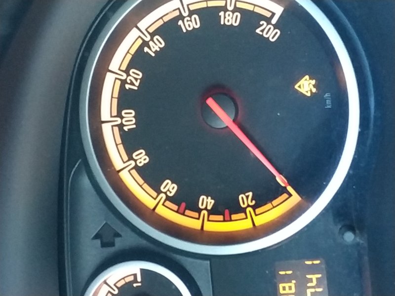

Bio kod majstira ispustio vazduh i sada koce svi tockovi!
Sada javlja se drugi problem!?
Na komandnoj tabli signalizira lampica proklizavanja-pogledajte sliku!
To je izgleda neka sistemska greska!?
Gde da trazim problem i kako da ga resim?
Hvala na surasnji,
Opel corsa
Postovi: 18
Pridružio se: 24 Apr 2020, 06:01
Garaža: Opel Corsa 1.2 Gpl-Tech 2010g
Re: Opel Corsa 1.2 GPL-TECH problem!?
Post od Opel corsa »
Lampica na komandnoj tabli

Ako ti se greska desava nakon zadnje popravke majstora onda je najbolje da odes kod njega opet i proverite sve sto ste skidali pa montirali ponovo da li ste lepo vratili konektor ili neki senzor. Nagadjam sad ali najbolje da odes opet kod njega.
Posto si iz Skoplja a ovde je malo takvih tesko da mozemo da ti preporucimo nekog dobrog majstora tamo.
Zdravo!
Nista nije skidao i popravlao majstor!
Samo je ispustio vazduh po proceduri!
Recite vi u sta sumljate iz iskustva?!
Hvala,
