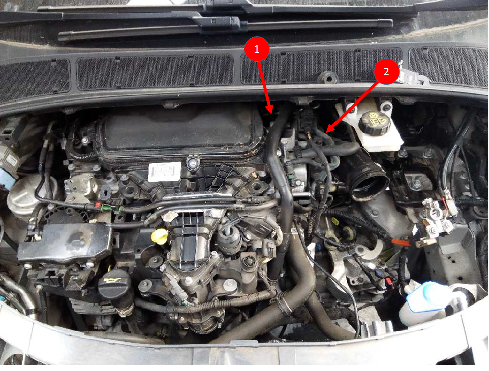

Na ovom motoru je zupcasti kais sa leve strane motora (ako se otvori hauba i gleda u motor) i on pokrece i vodenu pumpu a ispod njega PK kais koji pokrece klimu i alternator.
Sa desne strane motora u gornjem desnom uglu je pumpa visokog pritiska a negde ispod nje ulazi crevo od filtera motora u nesto sto ne znam sta je i na tom spoju je masno kao i iznad kod pumpe. Tako ako je vlazno oko pumpe visokog pritiska (vise je onako slepljena prasina tj nesto je curilo pa se nakupila prasina nego da se vidi da curi nesto trenutno) to je moguce da je prskalo i po tom spoju filtera jer se nalazi odmah ispod.
Pre mesec dana nista od toga ja nisam primetio jer je motor bio suv, e sad da li postoji neka rupa (verovatno manja) na nekom crevu oko pumpe ili CR sistema ili je negde porozno crevo to ne znam za sigurno jer mi je moj majstor rekao da je on pregledao creva i da njemu deluje da dolazi od pumpe (a ovde i jedan od bosista mi je rekao da ta pumpa ne moze da curi) a mozda nije primetio pukotinu na nekom crevu jer kod S-Max-a e sve bukvalno podvuceno pod soferku i jako nepristupacno za popravljati.
EDIT: Nasao sam sliku motornog prostora sa skinutim poklopcem motora i skinutim vazdusnim filterom koji je bio sa desne strane:
Sa 1 je obelezeno gde sam primetio curenje tu negde ispod ovog debelog creva malo zavuceno unutra. Tu je i pumpa visokog pritiska.
Sa 2 je obelezeno gde prolazi ova otvorena cev od filtera dole u motor, ne vidi se na slici ali je otprilike ispod pumpe i na tom spoju kod selne je isto masno.
Postovi: 11778
Re: Servis za reparaciju bosh pumpi
Pumpa VP treba da je skroz levo po sredini visine bloka, pogoni je zupčasti kaiš.
Tu desno gore je vakuum pumpa koju pogoni bregasta.
Iznad nje tu otprilike gde je pozicija 1 su elektropneumatski servo ventili za regulaciju protoka vazduha u usisu tokom zagrevanja i posle tokom rada motora. I tu ima O gumica koja zapitva ulaz debele cevi u debleu cev, da se tako izrazim.
O gumica se promeni za 1 minut, ako je usled vremena istrošena tj više ne zaptiva ali onda se pojavljuju i problemi u radu motora koji se i vide tokom merenja/ praćenja radnih parametara a pre svega gramaže vazduha koju usisava motor.
Tom motoru treba oko 14 grama vazduha u sekundi na leru.
Pod 2 na slici je verovatno deo PCV sistema, ventilacije kartera.
Kroz sistem cirkulacije vazduha i cirkulacije uljnih para može da se javi kondenz i može da vlaži ali ne treba da curi niti da se formiraju barice ili bilo šta slično.
Mislim da ipak treba neko ko iole poznaje mehaniku motora da se pozabavi, tj ovako kroz lavirint lako se zaluta na pogrešnu stranu kao u pretpostavci da curi iz pumpe visokog pritiska pa da nju treba remontovati.
ps. ne deluje mi da je to PSA HDI motor sa slika.
Ford je imao takodje svoj 2,0TDCI 140KS potpuno van saradnje sa PSA kao i 2,0TDCI na osnovi PSA HDI motora 136KS.

Zato ce auto kod bosiste pa ce on sve to da proveri mada sam ja majstoru prijavio to curenje na poziciji 1 misleci da je tu pumpa visokog pritiska e sad ako je ona po sredini mozda uopste nije ona problem vec mozda nesto oko te vakum pumpe...
Sto se tice motora ja sam prilicno siguran da je ovo varijanta HDI motora jer s-max je 2014 godiste iz zadnje godine proizvodnje mk1 modela a taj 2.0 Fordov motor se proizvodio ranije ja mislim pre 2010-te i on je bio problematican.

Bio sam danas do bosiste pa da prenesem sta je nasao.
Prvo, tamo gde sam obelezio sa brojem 1, napred se nalazi vakum pumpa a iza nje malo ispod je pumpa visokog pritiska i ona curka po malo. Znaci obe pumpe su na istoj strani. Curenje nije veliko i konstantno ali ona curka. Majstor kaze da se menja garnitura dihtunga i da sa rukama ce izaci max 80evra (javice mi jos koliko tacno) stim da oni ne skidaju pumpe, mora mi moj majstor skinuti pa da donesem. Ne znam kako se krece cena zamene dihtunga i da li se jos nesto radi tad na pumpi kad se skine, tako da ne znam da li je mnogo 80evra ili ne.
Drugi problem koji smo uocili, i koji je verovatno najodgovorniji za povremeno duze verglanje (a i verovatno za problem koji sam imao zimus koji se isto jako retko desavao, da posle sekund rada nakon paljenja kao da proguta knedlu i nakon toga nastavi da radi kako treba) je vazduh u sistemu od filtera goriva do pumpe. Kad je majstor pomerio zastitnu plastiku sa providnih creva, prilikom paljenja se videlo par mehura velicine graska kako prolaze ka pumpi a kad se ugasi ima manjih mehurica kao u kiseloj vodi. Zacudo auto je upalio i radio na leru bez problema...
Eto sledece nedelje jurim majstora da skinem pumpu dok on resava problem sa vazduhom koji najverovatnije potice od filtera goriva i creva kod samog filtera.
