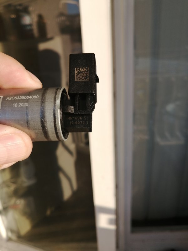

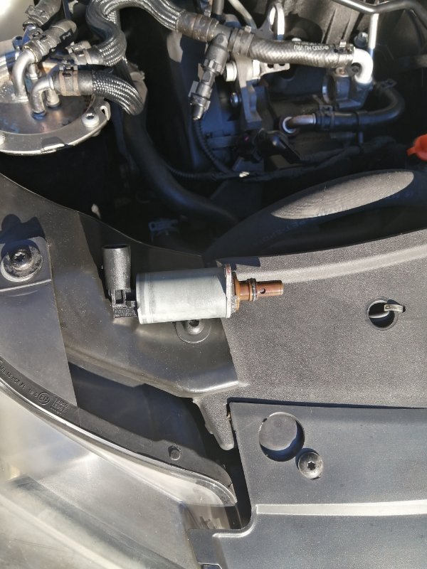

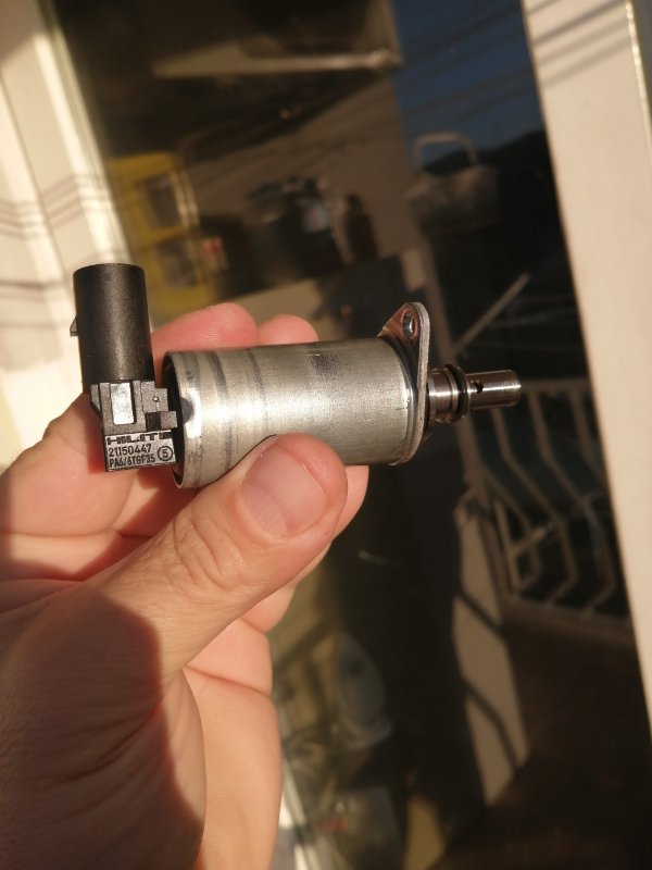

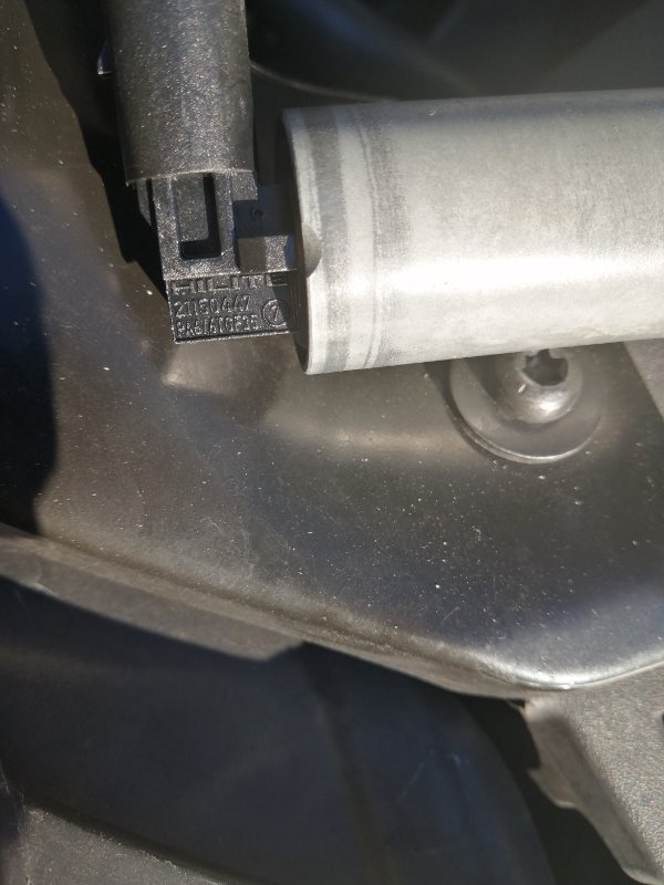

Uglavnom, preko interneta sam naišao na par slučajeva koji imaju iste simptome kao ja, i upućuju na problem dozirnog ventila na visokotlačnoj pumpi goriva. Nabavio sam po broju modela isti preko Ciak auto, ali kada sam ga zamijenio auto nije htio upaliti (samo vergla). Vratio ga nazad i našao na auto otpadu isti motor, skinuo ventil, zamijenio ali opet isto, auto ne želi upaliti.
Odvezao sam auto kod automehaničara, ali opet isto, kada stavi novi ventil auto ne pali.
Razgovarao sam sa par električara i dijagnostičara, svi govore da se taj dio ne treba programirati.
Htio bih vas zamoliti ako je neko imao slično iskustvo, odnosno bilo kakvu ideju u čemu se radi.
