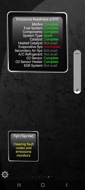

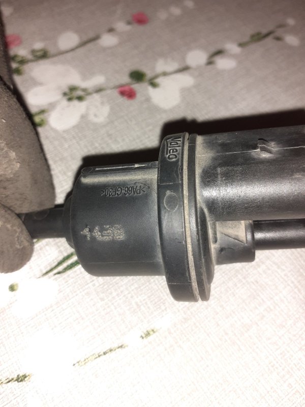

Postovani moram ponovo da prijavim problem , CHEK ENGINE od skoro ponovo svetli non stop, kacio sam dijagnostiku iskocil la je greska PO444 - Ima veze sa ventilom za ozracivanje tj isparivacem , isparivac zamenjen , gresku obrisao i kasnije mi se ponovo javila . Prikacio ponovo dijag. i dobio ovo upozorenje (EVAPORATIVE SYS. inkomplete). Da napomenem da je Lambda sonda skoro promenjena, skinut stari isparivac testiran na 9v , ne daje znake zivota.

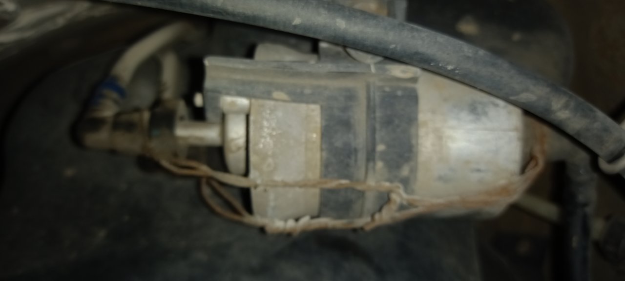

fILTER ZA GORIVO DAL IM NEKU POVEZANOST SA ISPARIVACEM

Sve ok ali to nije isparivač (ono što se podrazumeva u srpskom jeziku, kod nas) i da jeste povezano sa filterom goriva, sa cevovodima, sa ventilom natpritiska u rezerovaru, koa i sa pumpom goriva a takodje i sa PCV, sistemom recirkulacije uljnih para.
Znači, sistem odsisavanje para benzina jeste povezan sa sisteom recirkulacije uljnih para i u vezi toga sa svim ventilima, membranama, razdelnicima i cevima/crevima koja ih povezuju u funkcionalnu celinu.
Treba nako čitanja koda greške uraditi /dovršiti dijagnostiku praćenjem parametara u radu motora odnosno merenja potpritiska na relevantnim mestima u pomenutim sistemima.
Podrazumeva se da je proverena zaptivenost kompletnog usisnog sistema.
I da ne zaboravim na važan detalj, ako lampica stalno svetli i nakon brisanja (pokušaja) greške onda je sigurno u tom trenutku aktivan problem. Znači, mora se rešiti pa tek onda moguće brisanje i dalje praćenje stanja tokom rada.
