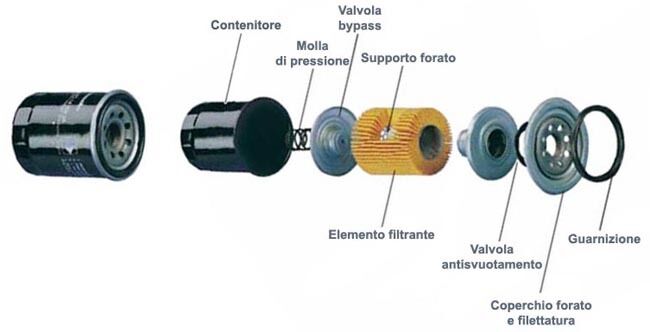

Postovi: 48574
Re: Zamena filtera ulja na Lancia Delti
Raniji motori kod Delte, možda je isti princip.
