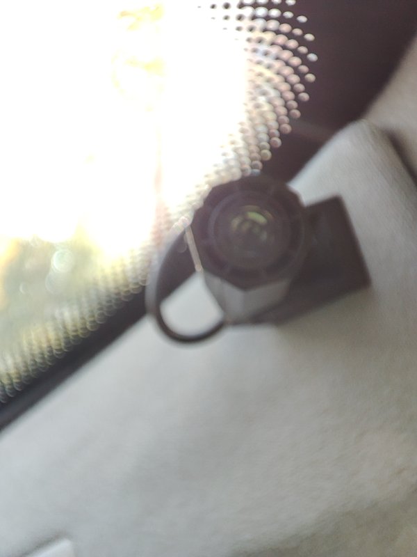

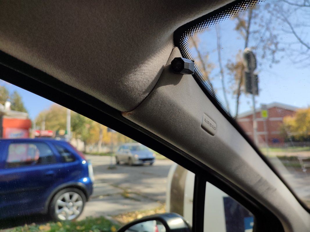

Hvala. Probacu kasnije. Kad smo vec kod BT, u autu imam sa leve i desne strane kod sofer sajbne na vrhu neke crne kao mikrofone ili sta mu vec dodju. Cemu to sluzi?:)
lami
Postovi: 3614
Lokacija: Smederevo
Re: USB i Pezo 308
Post od lami »
Slikaj, ali rekao bih da je neko bio u odredjenom trenutku ugradio parrot.
Ako jeste, onda najverovatnije nemas BT.

Možda je i senzor za alarm.

To je i meni palo na pamet da sam nesto slicno ranije imao sa Excalibur senzorom u starom autu. Ovde ima inace fabricki alarm, pisti kad ga otvorim mehanickim kljucem i jako me nervira sto ne mogu da koristim dva kljuca istovremeno :(

Evo, slikao sam. Radio nisam stigao da skinem, treba sve odozdo da skidam, dvaku plastiku, za vikend
