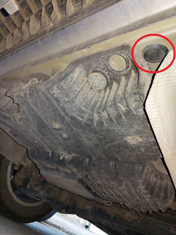

Imam jedan problem sa rezervnim točkom, tzv. ćopavcem. Pri kupovini auta, dobio sam ga u gepeku, nisam ni proveravao gde tačno ide. Onda sam ga kući odložio sa strane i posle ga zaboravio.
Sad kad treba da ga montiram, ne znam tačno gde ide. Video sam na youtube-u da se montira negde odozdo, ispod auta. Dakle, iz gepeka se preko nekog šrafa otpušta sajla koja je dole ispod auta, sa nekom kukicom, koja hvata taj rezervni točak sa nekim tanjirom koji ga drži i onda se kontra namotava dok se ne podigne skroz uz dno auta.
Međutim, kad sam kod sebe na autu pogledao, te sajle kod mene uopšte nema. A ispod auta, tu gde bi točak trebalo da dodje, kod mene stoji neka crna plastična, robusna kutija.
Dodao sm slike i na jednoj zaokružio crvenom, gde ide taj "šraf" koji namotava sajlu.
Ispričao ja sve to nekom mom majstoru, on nij eznao da mi kaže šta i kako, pa rekoh da se obratim i ovde, ako ima nekog da pomogne.

Imaš set za krpljenje guma umesto rezervnog točka verovatno. Ista situacija na mom espasu samo što sam ja prebacio točak i ceo mehanizam sa prošlog espasa.
Uglavnom, treba skinuti tu plastiku i proveriti da li imaš pripremu za mehanizam (otvori za mehanizam i rupe za šrafove). Ako je sve tu, točak i mehanizam tražiš po odpadima

Da ocigledno nemas mesto za njega, zato si ga i dobio odvojeno

Kako su meni objasnili u servisu, 5008, dizelas (imam 5008 1.6 bluehdi) sa Ad Blue nema rezervni toca jer je na mesto njega postavljen rezervoar za ureu tj AdBlue, tako da preporucujem pomoc na putu tipa sa guma paketom jer mene su evo krpili na putu vec par puta pa mi cak na udarnoj rupi pri cepanju dve gume od jednom zamenili obe gume novima u sklopu tog nekakvog paketa. ima sigurno jos dosta tih osiguranja i pomoci na putu al sam ja uzeo na preporuku i mirna glava, taman nista da se ne desi. Odziv im je ma kraci od 60 minuta svaki put kad je auto legao na felnu, sto je, priznajem ekvivalent patnji prosecnog stanovnika za zamenu tocka i nastavak putovanja...
