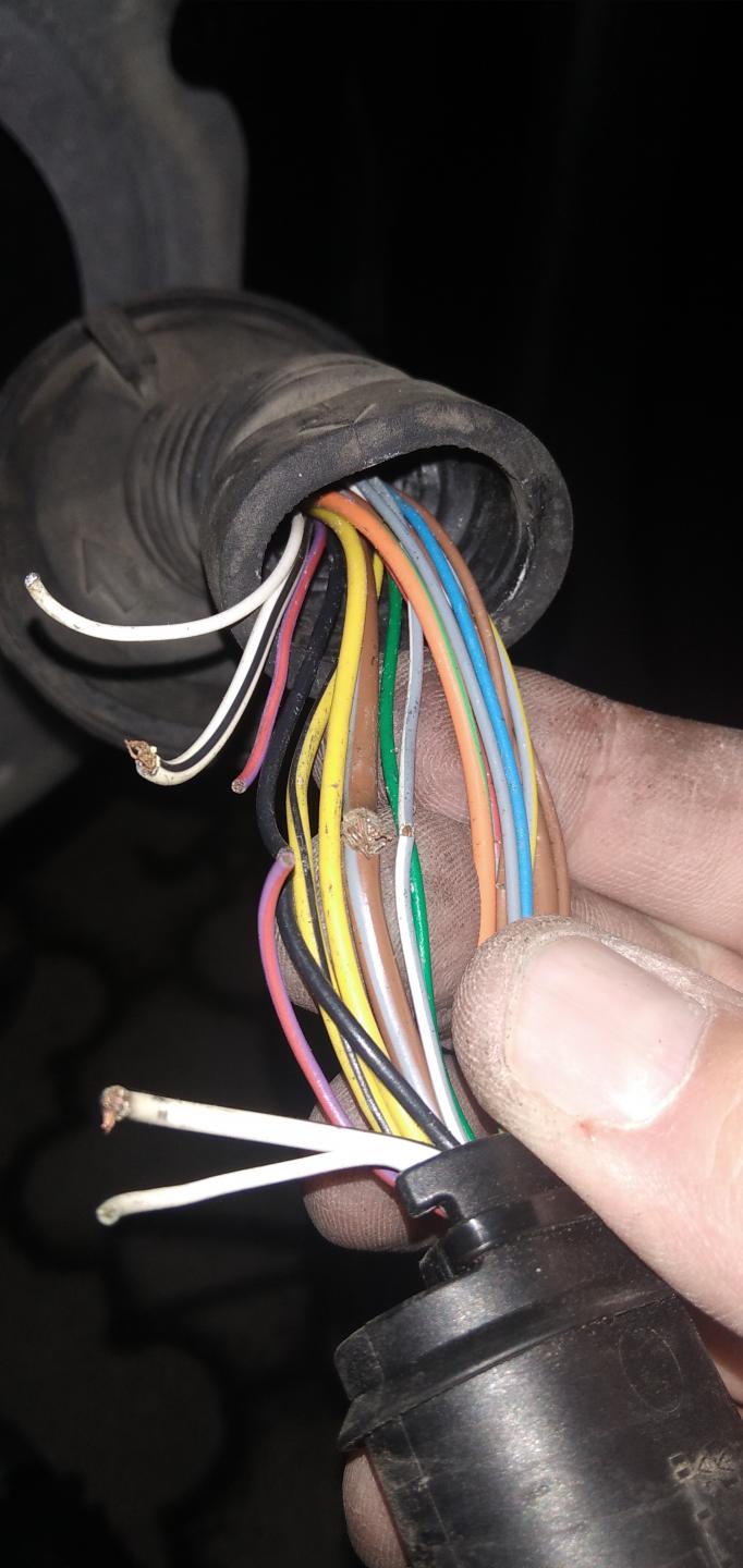

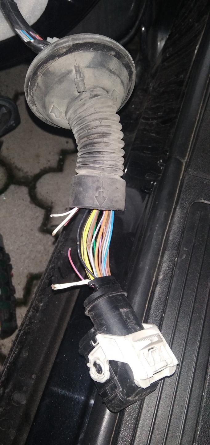

Od kako sam kupio auto centralna na vozacevim vratima mi ne radi na daljinac, kupio sam drugu bravu jer su mi svi rekli da je ona crkla medjutim zamenim drugu i opet ne radi, ocigledno da neka struja ne stize do nje, kako, gde, sta traziti i proveriti???
Osigurac koliko vidim nema odvojen za levu i ostale brave vec je jedan za celu centralu i jos nesto, mozda prozori ili tako nesto, probao sam struju dal dobija na dzeku koji ide u samu bravu i lampa ne svetli ni bez ni sa ukljucenim kontaktom dok napr. na dzekovima za zvucnike, prozore i retrovizor zasvetli na jednom pinu, koliko sam ispratio one zice od njega sto idu kroz vrata ne vidim neko ostecenje, uredno su umotane nije nista cackano, e sad sanse da se u snopu prelomile samo te dve zice a da nisu ostale za zvucnike, prozore i retovizore rekao bih da su male, jer tu i nema nekih preloma naglih sve je preko plasticnih umetaka reseno i ima onaj dzek gde se spaja instalacija iz vrata sa A stubom tako da nisam pametan.
Sa strujom slabo stojim i tanak sam oko to trazenja problema kad je instalacija u pitanju pa ako je neko imao takav problem ili ideju sta da gledam vičite. Grande punto je u pitanju ako je uopste bitno.

Ništa drugo ne bi mogao videti sem u instalacijen pre vrata da li ima kontinuitet sa pinovima koji idu do brave možda se neko igrao ili slučajno zeznuo.
Re: Centralna brava
Motor centralne brave radi tako što mu stignu plus i minus na nekim pinovima, a da bi otključao na istim pinovima dobija plus i minus ali u obrnutom rasporedu.
Dakle, nakači probnu lampu na jedan pin, masu spoji na lim, klikni zaključavanje pa otključavanje. Na jedan od ta dva klika lampa mora da zasvetli na kratko. Isto to uradi i na drugom pinu ali tu lampa mora da se upali na suprotnu komandu. Ako se na jednom ili oba pina lampa ne pali uopšte, tu tražiš prekid. Prekid može da bude na prelasku iz A stuba u vrata, a tu bi trebalo da postoji i konektor jer instalacija u vratima nije izjedna sa instalacijom ostatka auta.
Re: Centralna brava
Resih problem malo pre, zainatih se da cerupam po instalaciji u vratima i nadjem da su zice u gumi izmedju vrata i A stuba bile prekinute, sto nisam video prvi put kad sam gledao dok skroz nisam ceo dzek i snop izvukao napolje kroz vrata pa skroz pomerio onu zastitnu gumu i tad je bilo jasno, usput jos par zica bilo naceto pa sam sve ponovo prevezao i sad radi.

omp, super da si rešio ali gledam slike, tanke žice, (1 kvadrat mi deluje ili čak 0,75) pa nije ni čudo da su se pokidale.
SLično je i kod Opela, isto tanke žice (Zafira konkretno) i notorni je problem.
U auto industriji kao da se firme utrkuju koja će više fušariti (uz ove gore marke ubrajam i VW za probleme sa ožičenjem i bravama). Nažalost

Uglavnom do prekida dodje u tim prelomima snopa kablova bilo da su u pitanju vrata ili gepek samo je kod nekih kola teze doci do snopa i resiti problem sto je mene u startu odbijalo da cackam ali se zainatih. Sto se tice debljine zica sta znam meni deluje da su normalne debljine za takve stvari
Re: Centralna brava
Nije to samo do debljine žica, nego do kvaliteta izolacije. Izolacija prva pukne, a onda se licne gibaju samo na tom mestu i usled zamora se prekinu.
