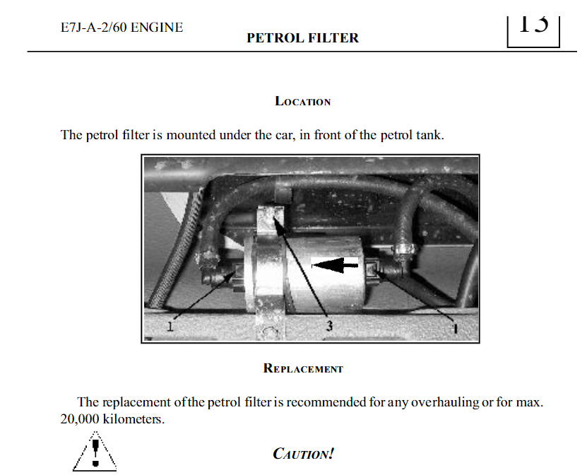

Kod logana 1.4 je bio dole pored rezervoara.
Pritisnu se kopče na krajevima creva i ista se svuku sa filtera.

Ne mora da znaci da ga uopste imas ali ako ga imas u 95% slucajeva se nalazi ili kod zadnjeg desnog tocka negde ili oko rezervoara, naravno sa donje strane i to se vidi najlakse iz kanala ili na dizalici... nema niakve razlike izmedju metalnog i plasticnog, funkcija im ista, princip kacenja im je na brze spojke tako da se lako menja.

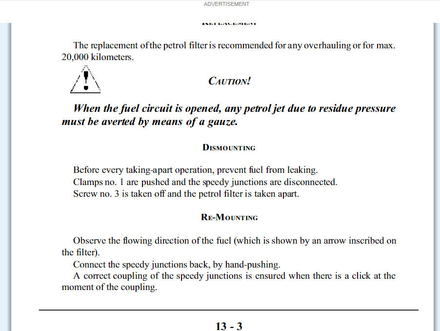

Sto se tice filtera goriva evo sta pise u servisnom uputstvu......

evo kompletne knjige od ovog auta...
https://manualzz.com/doc/25866456/dacia ... air-manual
