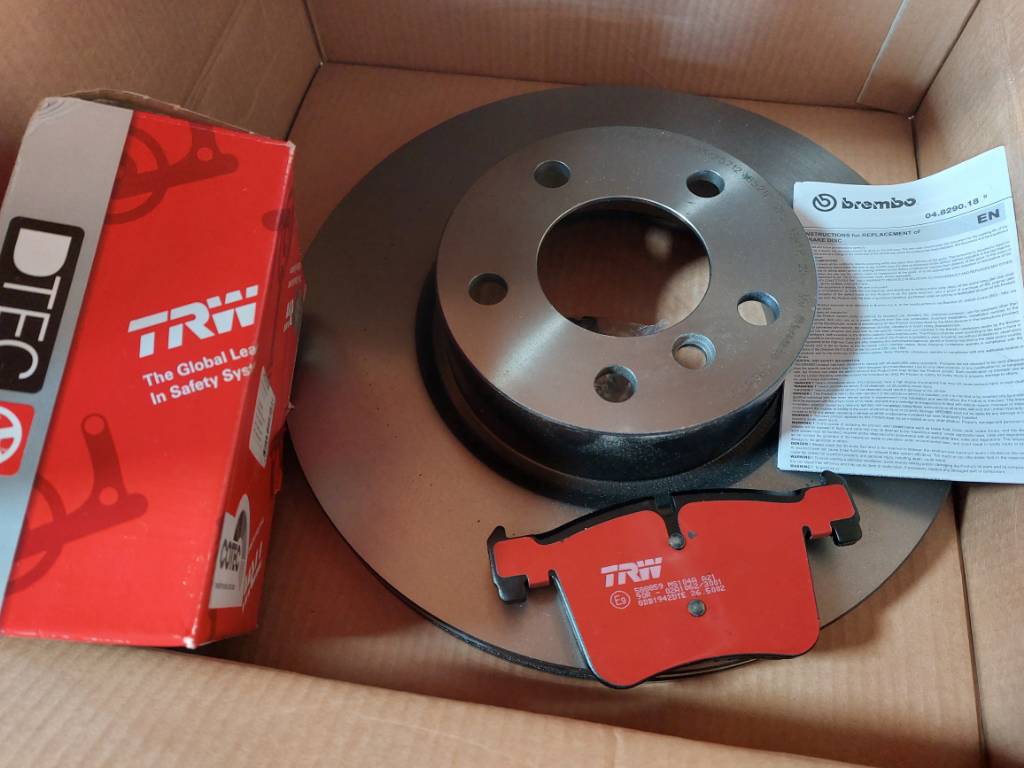

Na jednom bmwu sam uzeo ate ceramic, na drugom brembo disk i trw ceramic plocicu i obe varijante su besumne i koce odlicno.

Ja imam super iskustva sa brembo diskovima i pločicama
TRW mi kod zadnje zamene, na prethodnom autu, škripao
