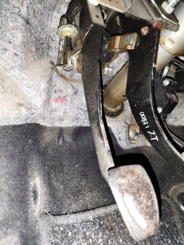

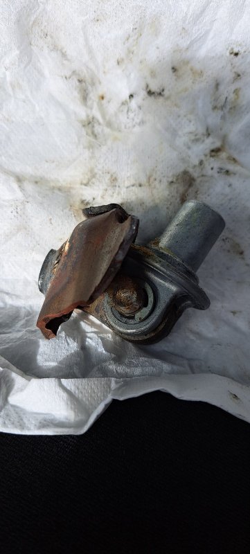

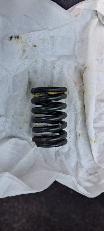

Poštovani,
jako mi je potrebna vaša pomoć. Vlasnik sam Subaru Forestera 2.0TD 6MT, proizveden u drugoj polovini 2010. god.
Prvo, auto ide fantastično, nigde ne krcka, zvecka, elektronika ispravna, lampice "miruju", motor top..sve! Ali desila se jedna, meni, misteriozna stvar.

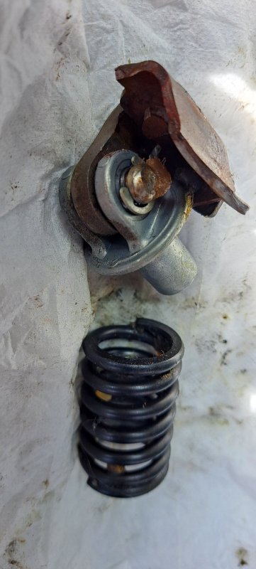

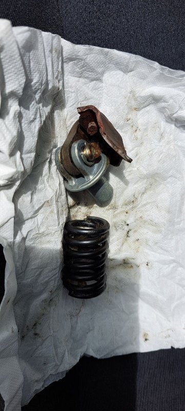

Prilikom putovanja, kada sam napravio pauzu za kafu, i prilikom ponovnog ulaska u vozilo na patosnici kod sedišta vozača zatekao sam jednu dobro zamašćenu oprugu i još jedan deo.
Moram reći da nemam pojma o čemu se radi i čemu služi. Auto sređujem redovno i čistim unutra i toga ranije nije bilo, očigledno je ispalo tog dana u toku vožnje. Treba mi vaše mišljenje jer se više razumete, odakle je to moglo ispasti, šta je taj deo i čemu služi. Da li je to negde iz volana (volan se podešava normalno) ili negde iz dela gde se nalaze papučice!? Zaista mi nije jasno odakle se to moglo stvoriti. Nastavio sam put (prekrstio se) i u vožnji apsolutno nisam osetio nikakav nedostatak.
Šaljem vam slike da pogledate i pomognete mi oko ovoga.
Unapred vam se svima zahvaljujem.

Lici mi na oprugu od pedale kvacila.

Očigledno se ovaj deo odlomio usled zamora materijala. Vidi se kako je pukao i da je od naprsnuća do konačnog otpadanja prošlo dosta vremena. Znači bio je izložen čestom dinamičkom opterećenju. Od čega može biti, najbolje će se videti kada se malo zagleda prostor oko nogu vozača ili ispod sedišta. Mora da se vidi gde je odlomljeno. Ako si često pomerao sedište napred-nazad, može biti i da je od tog mehanizma. Opruge koje vraćaju kvačilo i kočnicu obično su na rastezanje, a ova je za sabijanje, tako da ne verujem da je od toga.

zdushan to sam i ja pomislio i gledao sediste ali sve mi izgleda normalno.
Hvala na pomoci

Dare4x4, veoma moguce, moram ponovo bolje pogledati i sediste a i kvacilo za svaki slucaj, mada si me uverio da nije od kvacila, jer mi kvacilo vraca normalno ne ostaje dole.
Nisam nesto posebno mnogo pomerao sediste, svega 10-cm napred ili nazad, toliko je potrebno da se namestim ja ili otac koji je malo nizi od mene.
Hvala svima na odgovoru.
Ako neko ima jos neko misljenje slobodno recite.

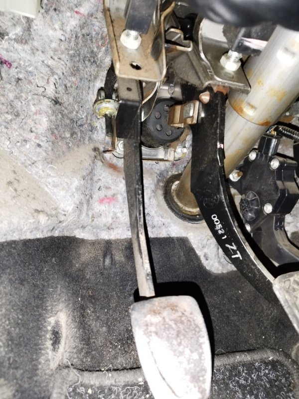

Prva slika na guglu kad ukucas: Subaru Forester clutch pedal spring.
Meni iskreno vise lici na to, pa to mozda prvo pogledaj.
Kvacilo se vraca normalno jer cilindar vraca pedalu, opruga sluzi da pomogne samo.

Da, opruga veoma lici na ovu moju.
Detaljno cu pregledati.

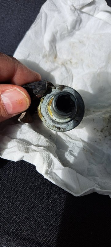

Kako se zove ovaj deo pored opruge koji sam slikao? Da znam kada budem trazio deo za zamenu

ChobbyNS, to je to.
Upravo sam bolje pogledao (ne znam zasto to nisam juce video), to je od kvacila. Bravo.
Znas li slucajno kako se zove ovaj polomljeni deo?

Nema šta da se menja, već odlomljeni deo mora da se zavari. E sad, mislim da to neće biti lako jer sve okolo je zapaljivo.

Baš čudno da se to odlomi. Nije auto 30+ god star.. mozda je bilo fizičko oštećenje..

I meni je cudno kako se moglo odlomiti.
Moze li taj deo da se menja i stavi nov, ili je samo jedna solucija da se zavari? I jos jedna bitna stvar mogu li voziti ovako kako je sada?

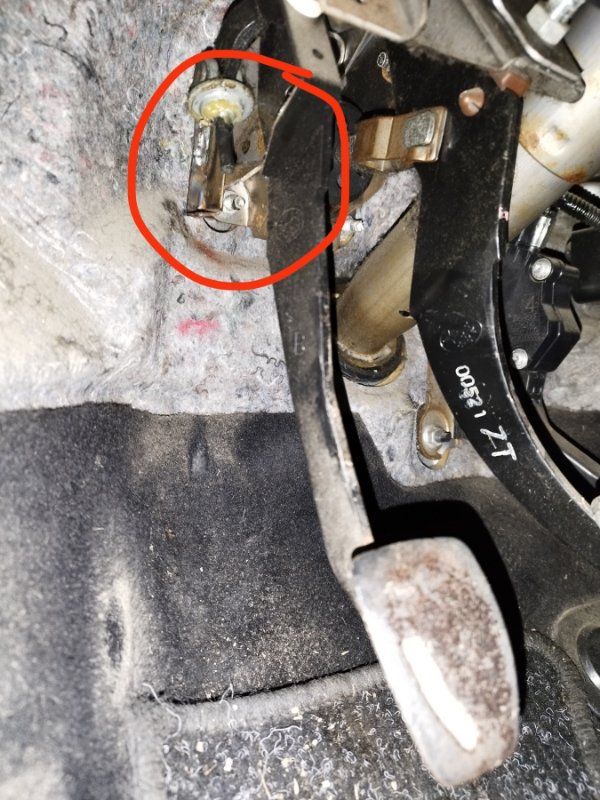

@Стефане86, пукао ти је носач педале квачила, па ти је зато отпао цео систем опруге педале квачила. Као што ти је и @ЧобиНС рекао, можеш да возиш тако, али не баш временски дуго. Препоручујем да се тај део замени, а никако завари! На цртежу сам ти заокружио систем опруге педале квачила, а стрелицом тај део (плоча) који ти је пукао.
Могу од уторка да ти видим пошто је тај део (нов), па би било добро да ми пошаљеш на ПП број шасије Форестера. Видећу код другара да ли у сервису има можда половни тај део или цео склоп. Овај цео систем одговара за Форестере, Легасије и Импреце. Другар има сервис само за Субаруе (и Даихатсу) у Железнику, па ћу ти јавити. Могу да ти пошаљем и његов број мобилног, па да му се ти директно јавиш.
За њега иначе наручујем ОЕМ делове Субаруа.

Хвала ти Гага, много је јасније сада.
Шаљем ти ПП
