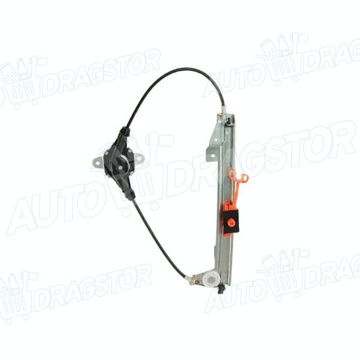

Moja greška punto je 5 vrata. Lupao sam staklo jer sam zaboravio ključ unutra. Kao malo ko zna da ugura to, ali probaću na sve načine pa mora da uđe. Mene samo zanima kako se staklo spaja sa podizačem? jel to neka nauka?

isto je i kod grande, staklo ima rupu u sebi u koju upada ovaj narandasti deo sa crnim sundjercetom i to je sve sto staklo i podizac povezuje, ovaj drugi narandazsti deo sto visi na "peteljci" je osigurac koji se navuce da staklo ne spada

Hvala. A kao ima neka tehnika da se stavi staklo, i to samo retki znaju. Negde sam pročitao da ide prvo prednji deo do pola, onda zadnji i prošlo je.
Ovaj mi reče da se i kederi skidaju.

Pa nije ovo baš tolika nauka imajući u vidu da tapacir već znam da skinem. Ovde koliko sam video ne skidaju gumu oko prozora.
Jedina da kažem konkretna nepoznanica je kako se prozor pričvrsti za podizač i dal da pre skidanja tapaciranspustim podizač u najniži položal ili negde pri dnu.
Postovi: 9727
Re: Zamena prozora na autu
kad skines tapacir pogledaj sve lepo i sve ce ti se samo ukazati u kom polozaju treba da stoji prilikom montaze i demontaze, prekidac stakla izvadis iz tapacira i mozes da prikljucis na dzek i bez tapacira da setas klizac kako ti odgovara
